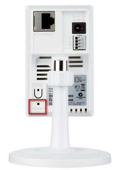

Вопрос: Что делать, если пароль администратора для камеры забыт? (Как сбросить камеру к заводским настройкам по умолчанию?)
Примечание: После сброса к заводским настройкам необходимо повторно зарегистрировать камеру в mydlink. Не выключайте питание во время процедуры сброса.
Шаг 1: Не выключая питание устройства, с помощью разогнутой скрепки нажмите кнопку Reset на задней панели устройства.
Шаг 2: В течение 10 секунд удерживайте кнопку Reset нажатой, затем отпустите ее.
Шаг 3: Далее будет выполнена перезагрузка устройства. После восстановления заводских настроек индикатор на передней панели устройства перестанет мигать.
