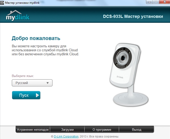

4.1. Выберите необходимый язык и нажмите Пуск.
![](/up//support/FAQ/cameras/camera_registration_mydlink_01.jpg)

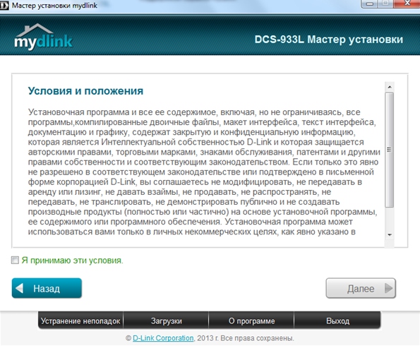

4.2. Установите флажок в поле принятия условий и положений лицензионного соглашения и нажмите Далее.
![](/up//support/FAQ/cameras/camera_registration_mydlink_02.jpg)

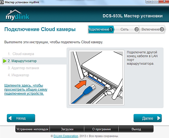

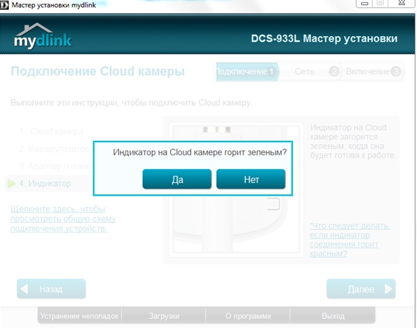

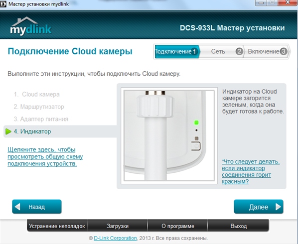

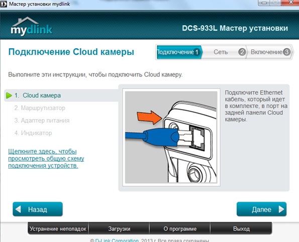

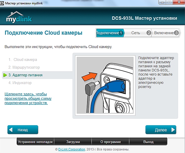

4.3. Убедитесь, что выполнили все шаги Мастера установки, как показано ниже.
![](/up//support/FAQ/cameras/camera_registration_mydlink_03.jpg)
![](/up//support/FAQ/cameras/camera_registration_mydlink_04.jpg)
![](/up//support/FAQ/cameras/camera_registration_mydlink_05.jpg)
![](/up//support/FAQ/cameras/camera_registration_mydlink_06.jpg)
![](/up//support/FAQ/cameras/camera_registration_mydlink_07.jpg)

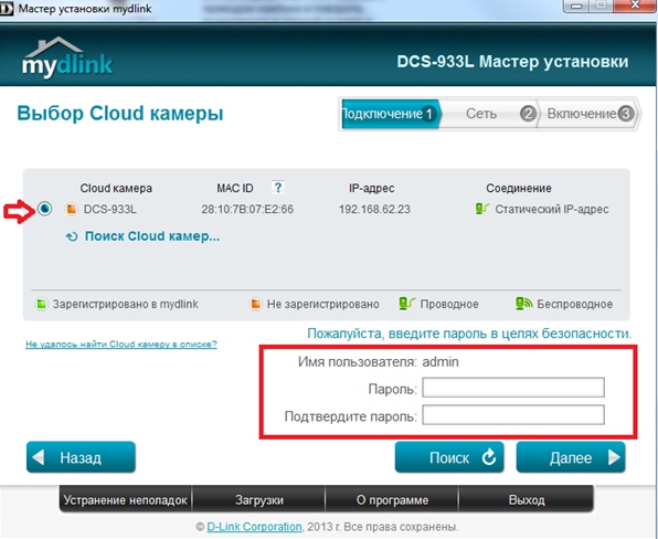

4.4. Выберите mydlink камеру и введите новый пароль для нее.
![](/up//support/FAQ/cameras/camera_registration_mydlink_08.jpg)

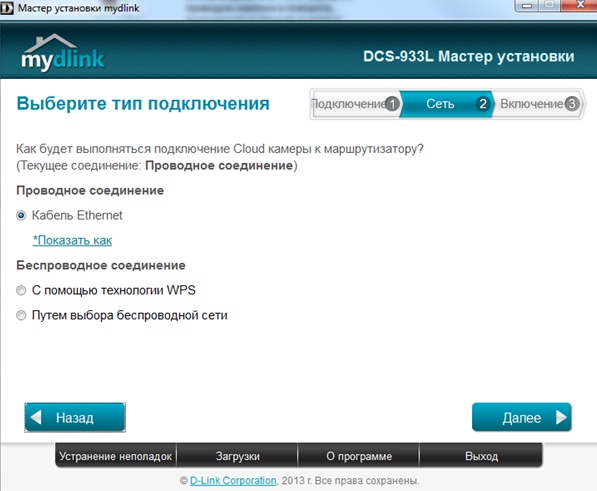

4.5. Выберите необходимый тип соединения: Проводное или Беспроводное.
![](/up//support/FAQ/cameras/camera_registration_mydlink_09.jpg)

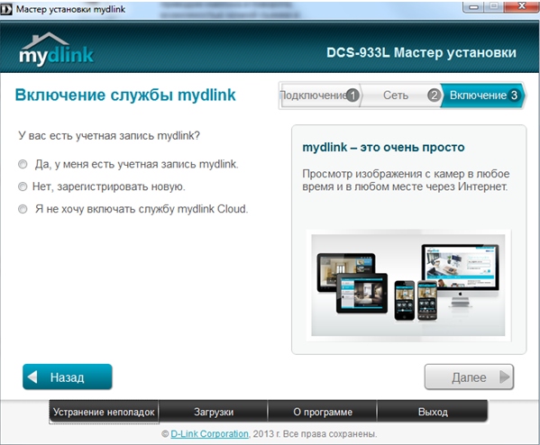

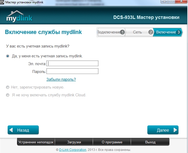

4.6. Добавьте камеру в существующую учетную запись mydlink или создайте новую учетную запись. В обоих случаях Вам потребуется ввести адрес электронной почты и пароль.
![](/up//support/FAQ/cameras/camera_registration_mydlink_10.jpg)
![](/up//support/FAQ/cameras/camera_registration_mydlink_11.jpg)

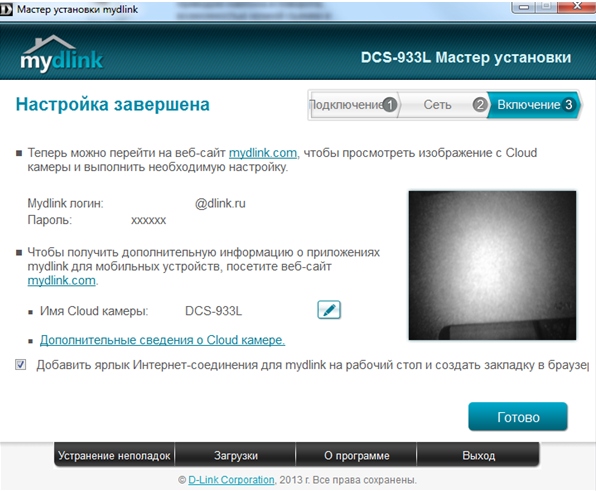

4.7. Установка завершена, нажмите Готово
![](/up//support/FAQ/cameras/camera_registration_mydlink_12.jpg)

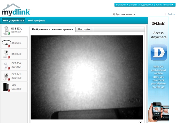

5. Для управления и просмотра видео с камеры, зайдите на сайт mydlink под своей учетной записью (http://www.mydlink.com).
![](/up//support/FAQ/cameras/camera_registration_mydlink_13.jpg)
