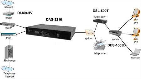

Подключение по ADSL
Все оборудование ADSL делится на два типа: ATU-R (ADSL Transmission Unit Remote Office) и ATU-C (ADSL Transmission Unit Central Office). На объекте заказчика устанавливается так называемое удаленное передающее устройство (ATU-R). Кроме обеспечения функциональности модема DSL некоторые ATU-R могут выполнять функции моста, маршрутизации и временного мультиплексирования (TDM). Провайдер DSL мультиплексирует множество абонентских линий DSL в одну высокоскоростную магистральную сеть с помощью мультиплексора доступа (DSL Access Multiplexer, DSLAM). Находясь на центральном узле, DSLAM объединяет трафик данных с нескольких линий DSL и подает в магистраль провайдера услуг, а магистраль уже доставляет его всем адресатам в сети. Обычно DSLAM подключается к сети ATM по каналам PVC с провайдерами услуг Internet и другими сетями. Надо обратить внимание на то, что два устройства ATU-R друг напротив друга РАБОТАТЬ НЕ БУДУТ!

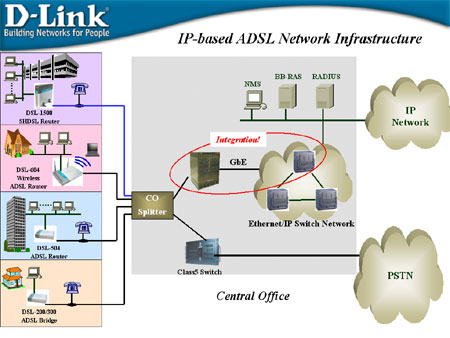

Устройства ADSL D-Link
D-Link предлагает широкий выбор продуктов ADSL, включая модемы и маршрутизаторы. Их можно использовать для подключения к Интернет, или к удаленной сети.
Модемы ADSL
Модемы позволяют подключить отдельных пользователей (персональные компьютеры) или группы пользователей (локальная сеть) к ADSL
Маршрутизаторы ADSL
Устройства подключают группы пользователей (локальную сеть) к ADSL. Модемы ADSL встроены в эти маршрутизаторы. Они также, как правило, поддерживают функции шлюзования.
Интернет-шлюзы ADSL
К ним относятся специализированные маршрутизаторы, предназначенные для доступа к Интернет. Интернет-шлюзы ADSL подключают группы пользователей (или локальную сеть) к Интернет посредством ADSL. Часть интернет-шлюзов имеют встроенные модемы ADSL
Шлюзы ADSL VoIP
Данные устройства соединяют традиционную телефонную сеть с сетью IP, что позволяет абонентам разговаривать по межгороду и посылать факсы по существенно белее низким тарифам с использованием локального подключения к Интеренет. Модемы ADSL встроены в данные устройства.
