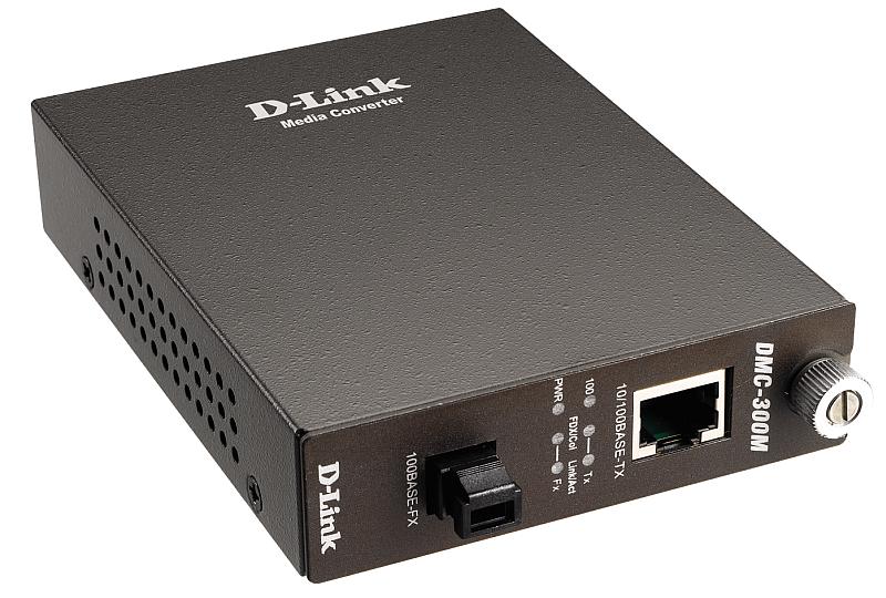

Медиаконвертер из 100BASE-TX в 100BASE-FX по многомодовому волокну (2км, MT-RJ)
Эти медиаконвертеры преобразуют сигнал из стандарта 10BASE-T/100BASE-TX Fast Ethernet на витой паре в сигнал стандарта 100BASE-FX Fast Ethernet по многомодовому оптическому кабелю. Максимальная длина оптического кабеля: 2 км. Устройство оснащено 1 портом RJ-45 для витой пары и 1 оптическим портом. В медиаконвертере DMC-300M используется оптический разъем MT-RJ.
