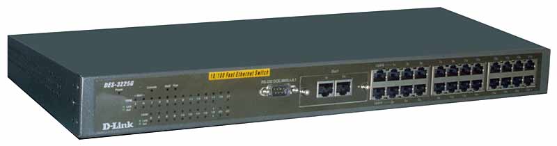

Высокопроизводительный Fast Ethernet коммутатор
DES-3225G это управляемый Fast Ethernet коммутатор с высокой плотностью портов, предоставляющий Вам гибкость и масштабируемость для создания эффективных по стоимости локальных сетей. DES-3225G имеет два слота расширения. Один из них может использоваться дополнительным коммутирующим модулем, включающим двухпортовый 10/100Mbps 100BASE-TX модуль с автоопределением скорости, двухпортовый 100BASE-FX (MT-RJ) модуль, однопортовый 100BASE-FX (SC) модуль. Второй слот предназначен для установки однопортового 1000BASE-SX (SC) Gigabit Ethernet модуля. С помощью этих опциональных модулей можно нарастить конфигурацию коммуратора DES-3225G до 24 портов 10/100Mbps Ethernet и одного Gigabit Ethernet порта.
