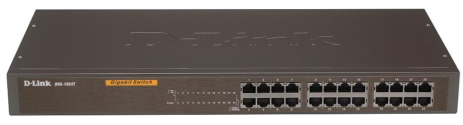

До 24 портов для подключения серверов и рабочих станций
В коммутаторе 22 порта Gigabit Ethernet для подключения кабеля на основе витой пары и два разделяемых порта, которые тоже можно использовать для подключений Gigabit по меди. Порты Gigabit Ethernet являются более дешевой альтернативой оптическому варианту. Используя уде существующую проводку категории 5 в качестве среды передачи, такие порты позволяют увеличить производительность подключений к серверам без инсталляции новых оптических кабелей. Все порты поддерживают 10/100/1000 Mб/с с автоматическим определением скорости и режима передачи полного- /полу- дуплекса.
Для расширения сети порты коммутатора Gigabit могут быть подключены к портам 10/100 на других коммутаторах сети, к которым в свою очередь, подключены рабочие станции пользователей.
SFP слоты обеспечивают гибкость решения
2 слота SFP позволяют получить оптические порты на коммутаторе. Для этого необходимо установить дополнительно трансивер/PHY в порт GBIC. Возможна установка как 1000BASE-SX так и 1000BASE-LX модулей для осуществления подключений на разных дистанциях.
Полно-дуплексный Gigabit
Порты Gigabit предоставляют выделенную полосу пропускания, работая на 2000Мб/с (полный дуплекс), для серверов или при каскадировании коммутаторов. Таким образом устраняются узкие места в сети.
IEEE 802.3x - контроль потока
Наличие этой функции позволяет избежать потерь данных при передаче на высокой скорости в режиме полного дуплекса.
Автоматическое определение MDI/MDX
Все порты коммутатора поддерживают автоматическое определение подключения MDI/MDX. Любой порт может быть подключен как к серверу так и к другому коммутатору или концентратору при помощи обычного "прямого" кабеля.
Легкая установка
Коммутатор интегрируется в существующую сеть без необходимости замены любого программного или аппаратного обеспечения. Все, что нужно для установки коммутатора - это подключить сетевые кабели к портам и включить его в сеть.

Количество портов - 22 выделенных 10BASE-T/100BASE-TX/1000BASE-T порта
- 2 combo RJ-45/SFP порта с поддержкой 10BASE-T/100BASE-
TX/1000BASE-T и оптики Gigabit
Индикаторы - На каждый порт:
100Mbps
1000Mbps
Полный дуплекс
Соединение - На устройство:
питание
DGS-1024T - коммутатор на 22 RJ-45 10/100/1000Mbps порта и
2 combo RJ-45/SFP дополнительных порта 10/100/1000Mbps на медь и оптический Gigabit
