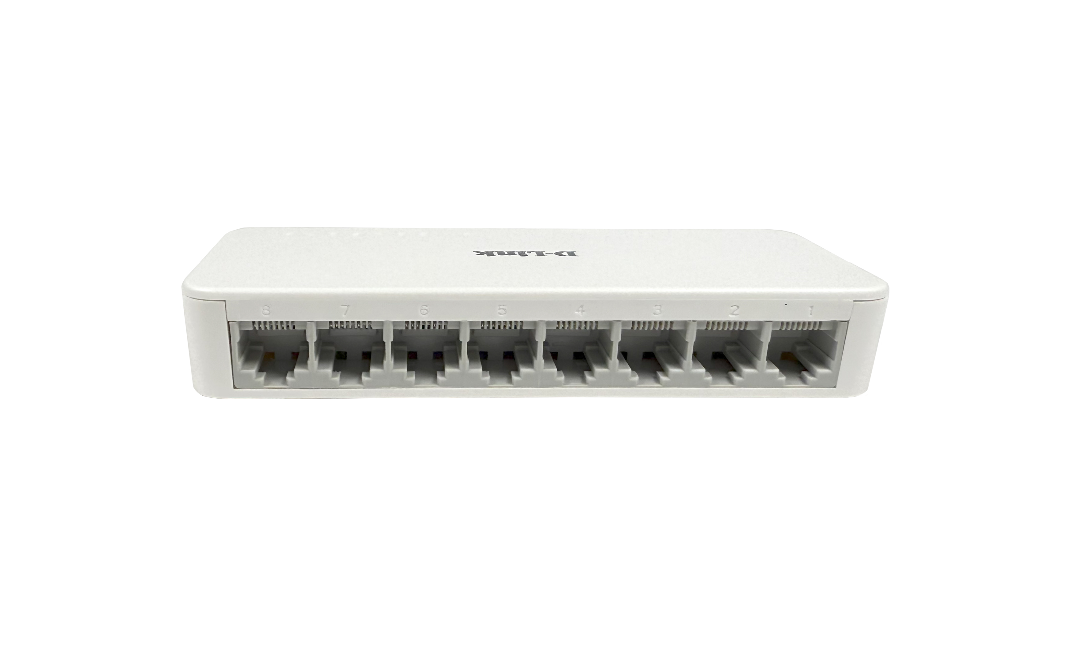

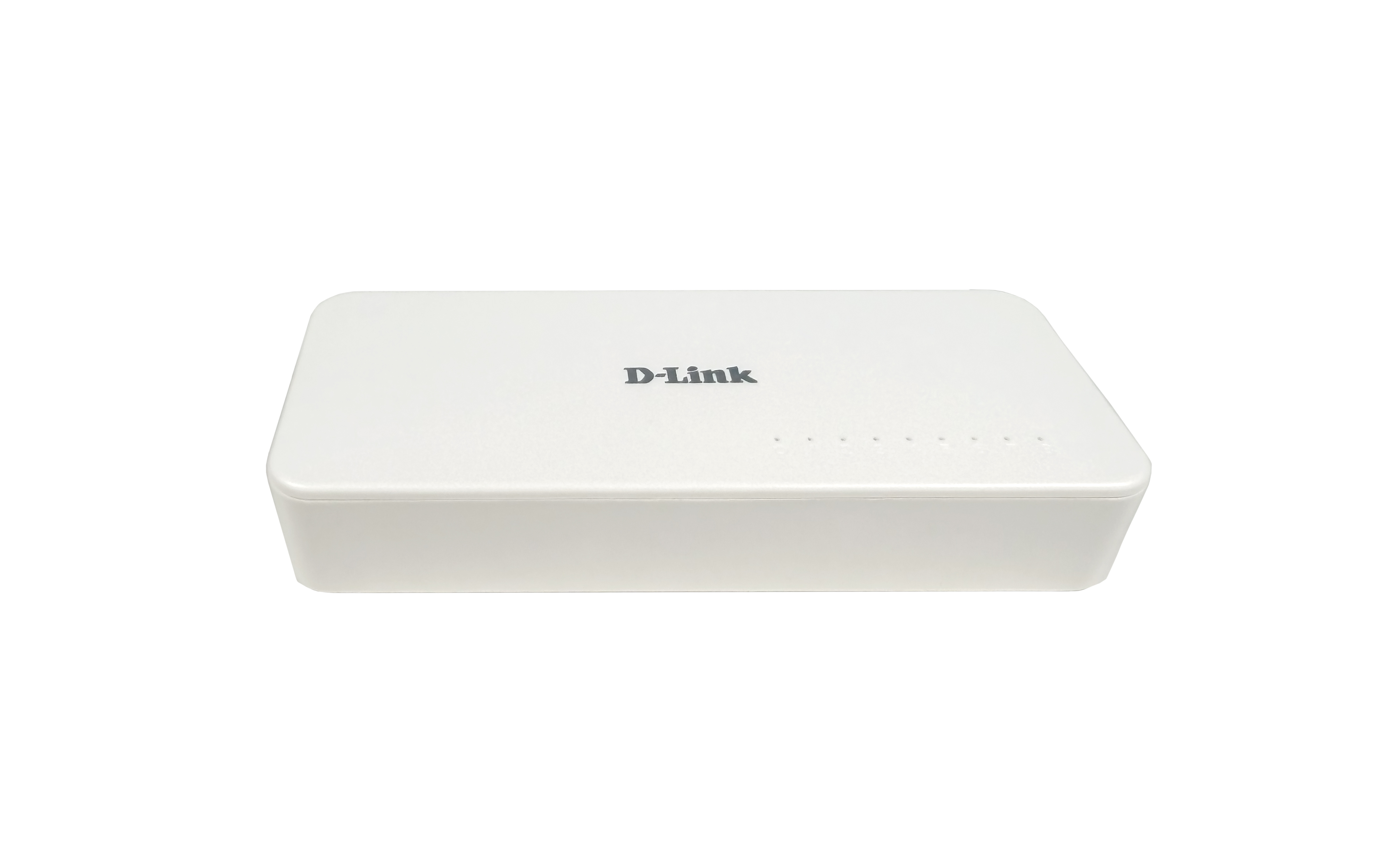

DES-1008C/F6
Коммутатор с 8 портами 10/100Base-TX

• 8 портов 10/100Base-TX
• Power (на устройство)
• Link/Activity (на порт)

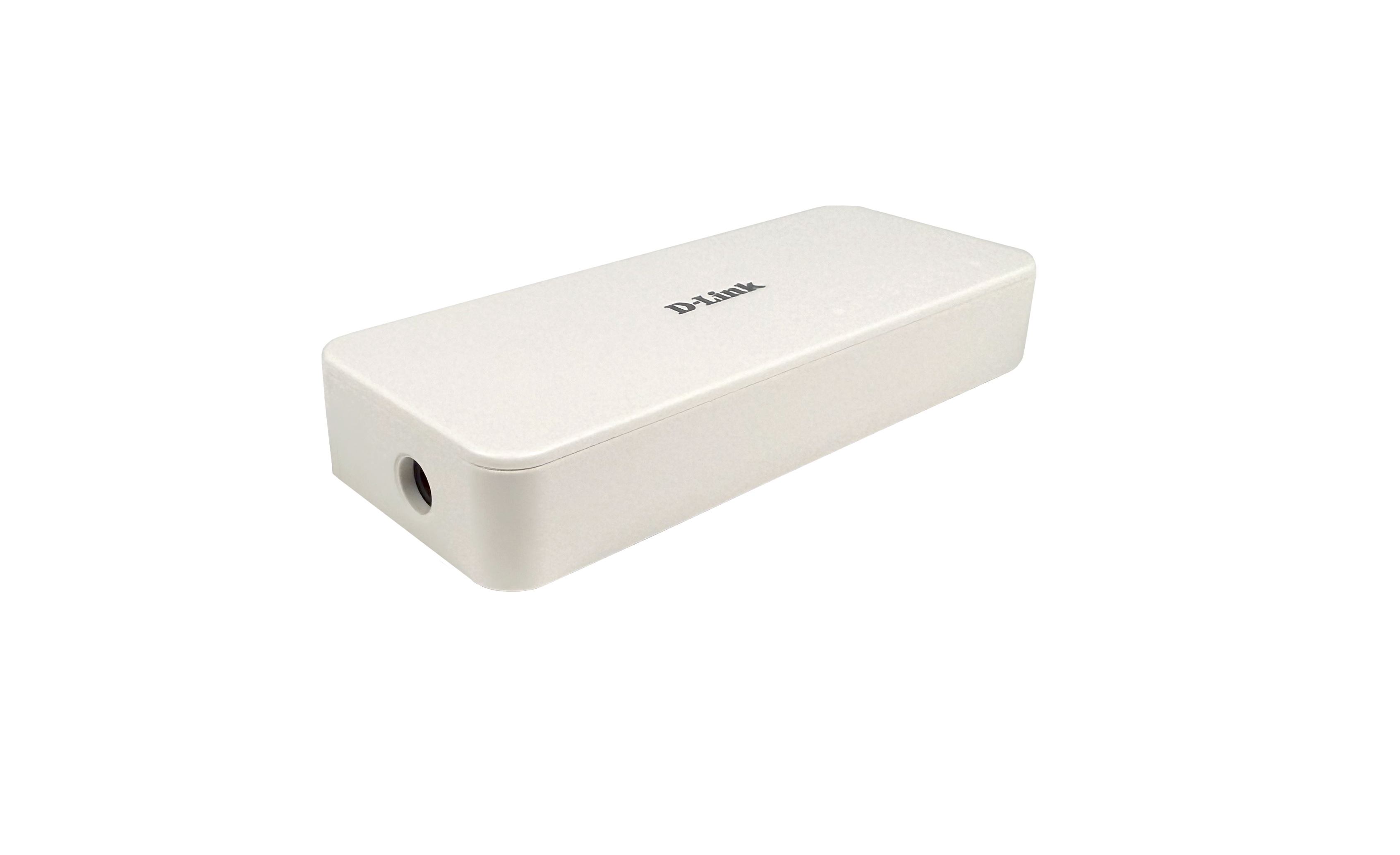

Разъем питания
• Разъем для подключения адаптера питания (постоянный ток)

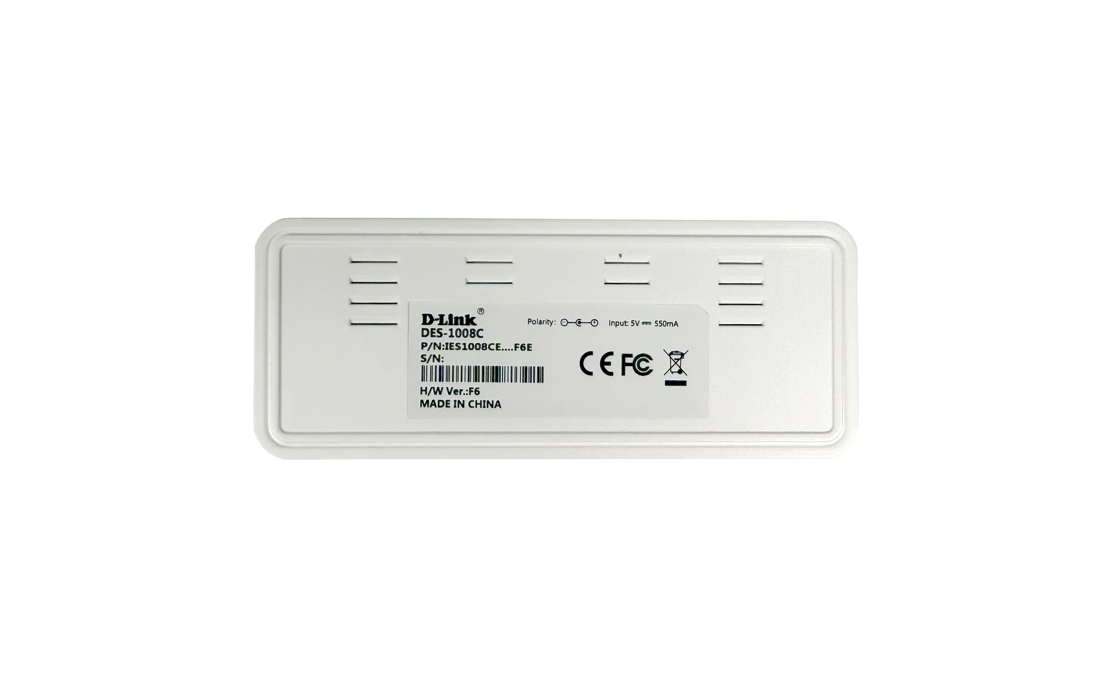

• Внешний адаптер питания:
- Выход: 5 В постоянного тока 0,55 А

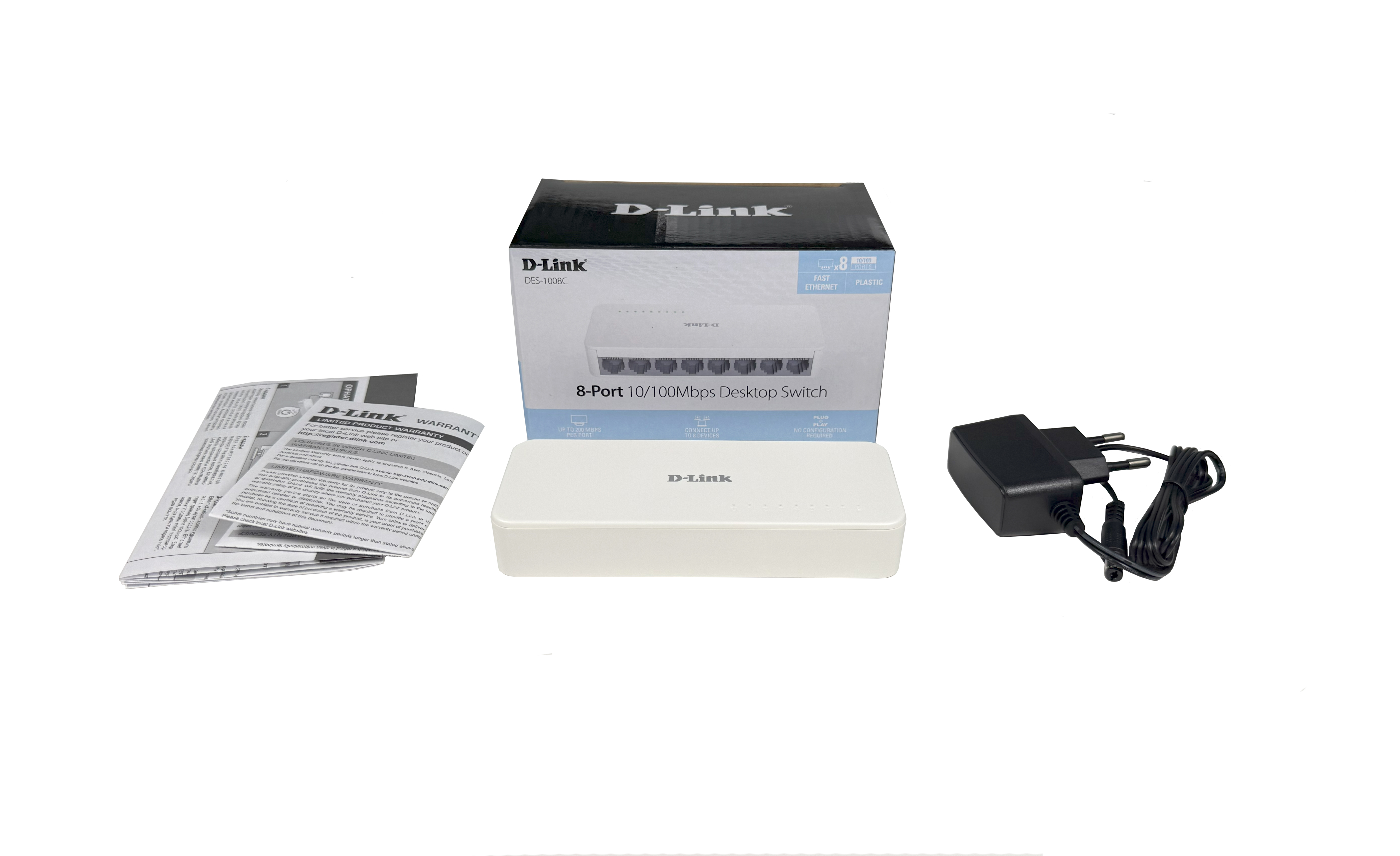

• Коммутатор DES-1008C
• Адаптер питания
• Гарантийный талон

• CE Class B
• CE (LVD 2006/95/EC)
