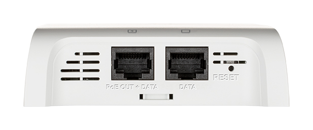

• Порт LAN 10/100/1000Base-T с поддержкой PoE 802.3af (PoE OUT + DATA)
• Порт LAN 10/100/1000Base-T с поддержкой PoE 802.3at (LAN (PoE))
• Порт LAN 10/100/1000Base-T (DATA)

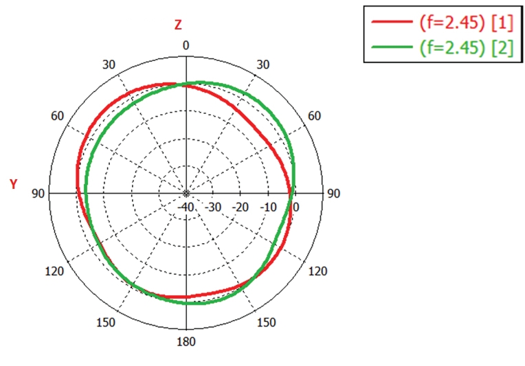

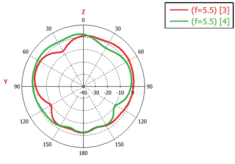

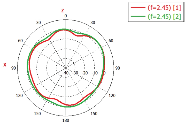

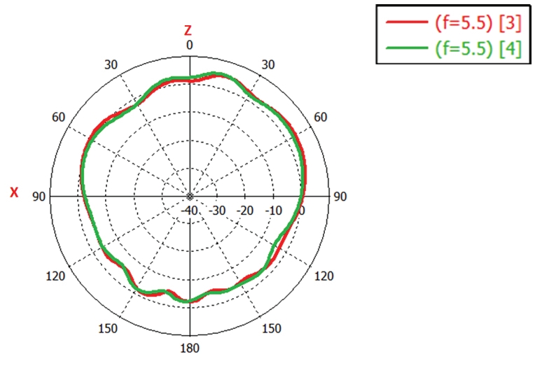

Антенна
Установка на стене 2,4 ГГц
Плоскость H
Плоскость E
Установка на стене 5 ГГц
Плоскость H
Плоскость E
