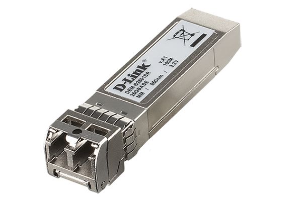

DEM-S2801SR
Трансивер SFP28 с 1 портом 25GBase-SR для многомодового оптического кабеля OM3 (до 70 м) / OM4 (до 100 м)
DEM-S2801SR - это трансивер с возможностью горячей замены, который устанавливается в порт SFP28 коммутатора и обеспечивает работу сетей Ethernet на скорости 25 Гбит/с. Данный трансивер, использующий форм-фактор Small Form-factor Pluggable 28 (SFP28), предлагает пользователям широкие возможности подключения к сетям 25-гигабитного Ethernet и предназначен для дата-центров, помещений для размещения коммутационного оборудования, а также решения задач провайдеров телекоммуникационных услуг.
