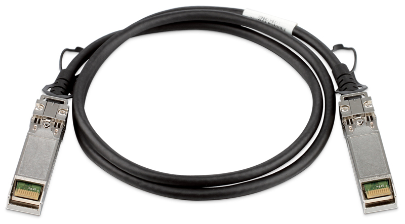

DEM-CB100S
Пассивный кабель 10GBase-X SFP+ длиной 1 м для прямого подключения
Твинаксиальный пассивный 10G SFP+ кабель предназначен для соединения1 между собой коммутаторов с 10G портами. Кабель DEM-CB100S оснащен разъемами SFP+ и используется для подключения на расстоянии до 1 м.
Идеальное решение для высокопроизводительных систем
Данный 10G SFP+ кабель поддерживает скорость передачи данных до 10 Гбит/с, а также обеспечивает крайне низкий уровень задержек и потребления электроэнергии по сравнению с другими типами кабелей, спроектированными по таким стандартам, как 10GBASE-CX4 или 10GBASE-T (категории 6/6a). Таким образом, данный кабель является оптимальным решением, предоставляющим широкую полосу пропуcкания на коротких расстояниях, что идеально подходит для использования, например, в дата центрах.
1Рекомендуется использовать твинаксиальный пассивный 10G SFP+ кабель для прямого подключения только с продуктами D-Link.
