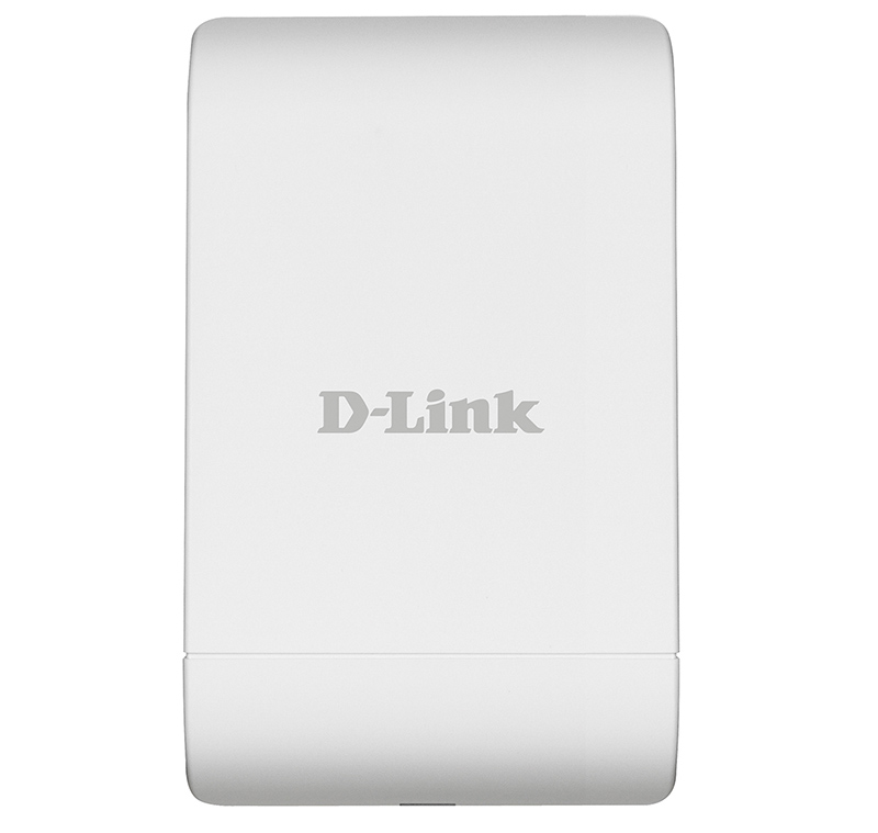

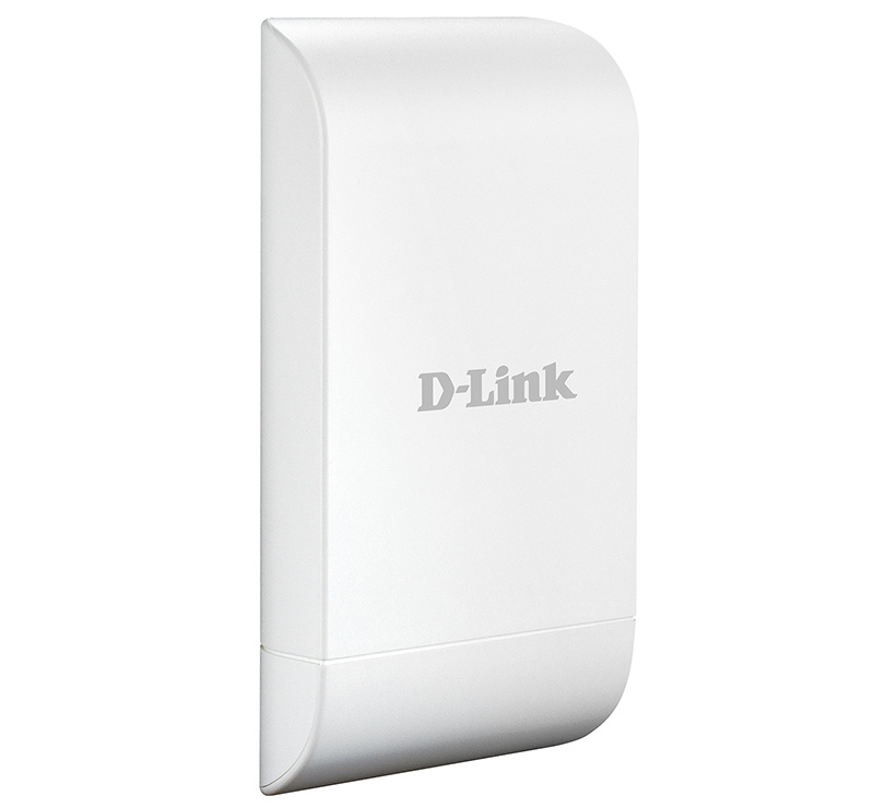

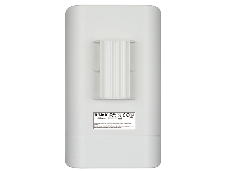

DAP-3410
Внешняя беспроводная точка доступа DAP-3410 стандарта является идеальным решением для увеличения мощности сигнала и зоны действия беспроводной сети. Разработанная с учетом возможности применения в неблагоприятных погодных условиях, данная точка доступа также может соединить отдельные сети, которые не могут быть объединены с помощью кабелей. Несколько режимов работы, инструменты сетевого управления и функции безопасности предоставляют сетевым администраторам множество вариантов использования устройства и обеспечивают расширенные возможности подключения для беспроводных устройств.
Повышенная производительность и пропускная способность
Использование беспроводного соединения стандарта 802.11a/n в диапазоне частот 5 ГГц обеспечивает увеличение производительности сети. Кроме того, 2 порта Ethernet 10/100 Мбит/с (один с поддержкой PoE) позволяют использовать проводную среду передачи данных. Встроенная секторная антенна с коэффициентом усиления 15 dBi обеспечивает увеличение сигнала в зоне действия беспроводной сети. Таким образом, DAP-3410 позволит подключить беспроводные устройства, такие как смартфоны или ноутбуки, или объединить сети, находящиеся на некотором удалении, с помощью беспроводного соединения.
