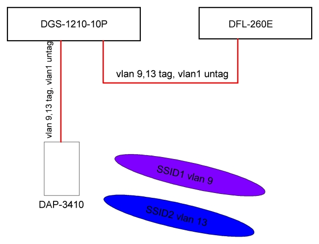

Топология сети:
На DFL-260E создано 2 VLAN'a  (vlan 9, 13), а также настроен DHCP сервер для каждого из них.
С DFL трафик этих vlan уходит тегированным поэтому порт, в который подключается DFL на коммутаторе DGS-1210-10P необходимо настроить как tagged.
Порт коммутатора, в который подключена DAP-3410 также нужно сделать tagged.
В результате на портах для подключения точки доступа и DFL vlan должны быть настроены следующим образом: vlan 1 — untagged ;  vlan 9, vlan 13 — tagged ; PVID (port vlan id) — 1 (по умолчанию включена функция автоматического назначения PVID).

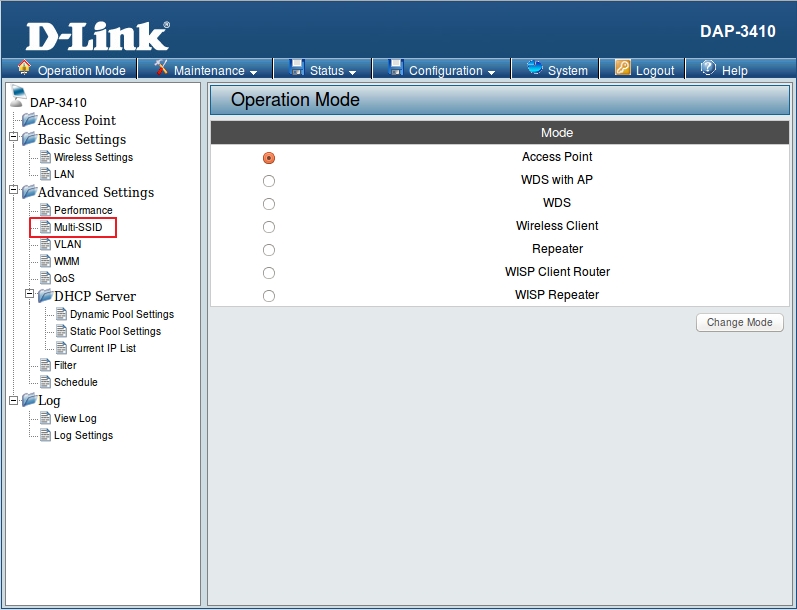

Далее настраиваем DAP-3410.
По умолчанию режим на DAP-3410 — Access Point.
Для настройки MultiSSID переходим на вкладку Multi-SSID.

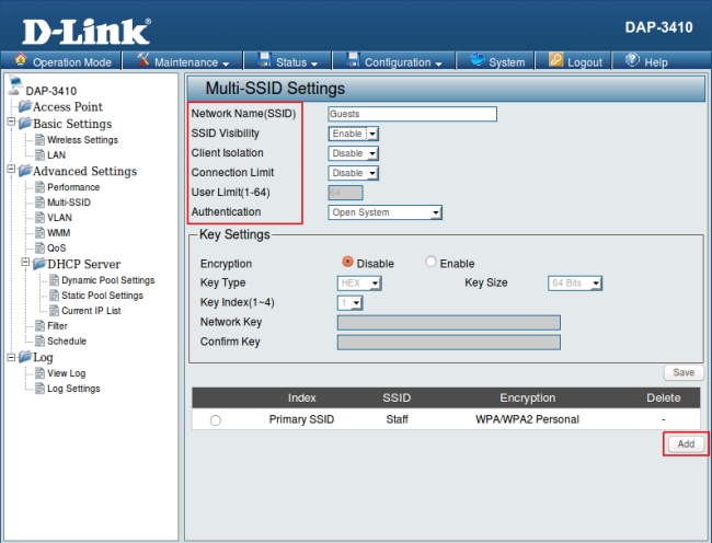

В этом разделе необходимо нажать Add и заполнить выделенные поля.
Network Name (SSID) — название сети
SSID Visibility — по умолчанию Disable; видимости сети в эфире нужно поставить Enable
Client Isolation — если стоит в положении Enable, то клиенты этой беспроводной сети не смогут общаться между собой.
Connection Limit — ограничение количества одновременных подключений. Если установить в Enable, то поле User Limit станет активным  и  в нем можно будет задать нужное значение.
Authentication — задание шифрования для сети. По умолчанию выбрано Open System.
В итоге получается следующее:

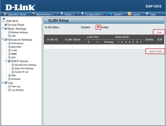

После того как сети настроены нужно привязать каждый SSID к определенному VLAN.
Для этого нужно зайти Advanced Settings — VLAN.
В этом меню необходимо поставить точку в положение Enable, после чего нажать Save.
После этого нажать Create VLAN.
Появится меню.

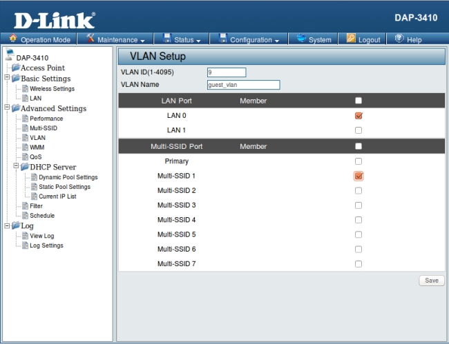

Здесь указывается:
VLAN ID, 9 в нашем случае
VLAN Name, произвольное значение.
В разделе LAN Port выбирается тот порт, к которому подключен кабель от коммутатора.
(LAN 0 соответствует LAN 1 на устройстве,  LAN 1 соответствует LAN 2)
В разделе Multi-SSID Port выбирается SSID, который будет находится в этом VLAN.
После настройки нажимаете Save.
Настройка для 13-го VLAN'a выполняется аналогичным образом.
