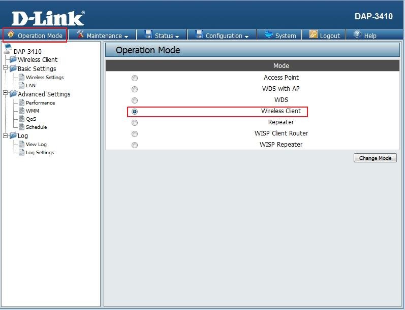

Перейдите на вкладку Operation Mode
Здесь необходимо выбрать режим Wireless Client далее нажать Change Mode. После этого точка перезагрузится, на перезагрузку потребуется 40 секунд.

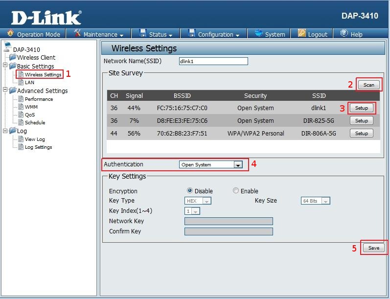

После перезагрузки зайдите в меню Basic Settings-Wireless Settings
В разделе Site Survey нажмите Scan (2)
Через некоторое время появится список доступных сетей
Выберите сеть для подключения и нажмите Setup (3)
Если сеть открытая (как на скриншоте), то после нажатия Setup можно сразу нажимать Save (5)
Если сеть для подключения защищенная, то после нажатия Setup в поле Authentication (4) подставится тип шифрования для этой сети (к примеру WPA2-PSK).  Вам останется прописать ключ сети в полях Network Key и Confirm Key после чего нажать Save (5)

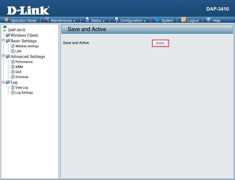

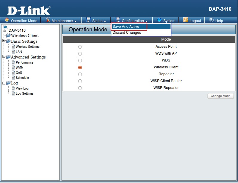

Далее необходимо сохранить и активировать конфигурацию.
Для этого перейдите в меню Configuration-Save and Active
Далее нажать Active
После применения конфигурации настройка завершена.

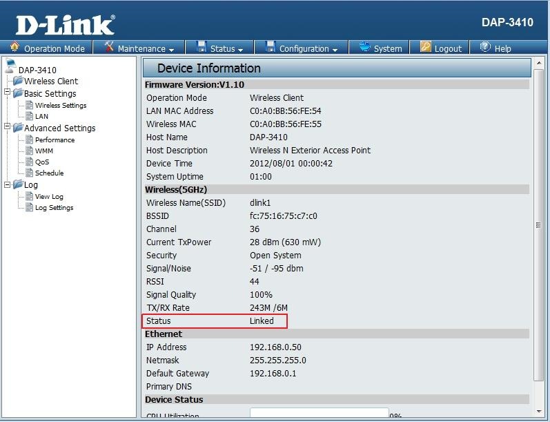

Статус подключение можно проверить в разделе Status-Client Information
Если Status — Linked, то подключение произошло успешно.
