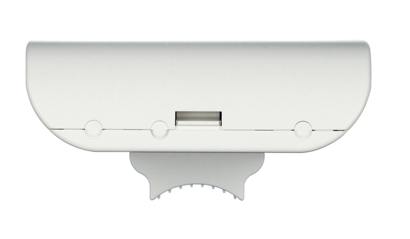

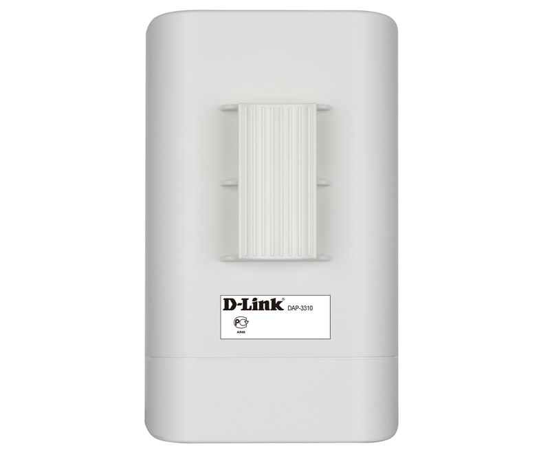

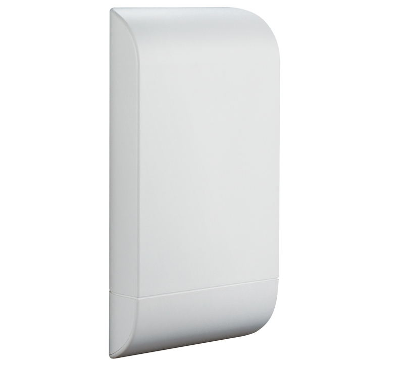

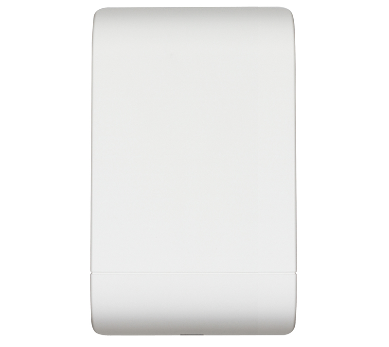

DAP-3310
Внешняя беспроводная точка доступа N300 с поддержкой PoE
Внешняя беспроводная точка доступа DAP-3310 стандарта 802.11n является идеальным решением для увеличения мощности сигнала и зоны действия беспроводной сети. Разработанная с учетом возможности применения в неблагоприятных погодных условиях, данная точка доступа также может соединить отдельные сети, которые не могут быть объединены с помощью кабелей. Несколько режимов работы, инструменты сетевого управления и функции безопасности предоставляют сетевым администраторам множество вариантов использования устройства и обеспечивают расширенные возможности подключения для беспроводных устройств.

Интерфейсы устройства
• 802.11n/g/b
• 2 порта Ethernet 10/100 Мбит/с (один порт поддерживает PoE)
• Кнопка Reset
• Разъем для провода заземления1
• Power
• LAN
• Мощность беспроводного сигнала2
PoE
• Проприетарная реализация PoE (Passive PoE, совместимый PoE-инжектор входит в комплект поставки)
• PoE Pass Through (передача питания на второй LAN порт) - доступно только для DAP-3310 аппаратной версии Ax (H/w ver. Ax)
