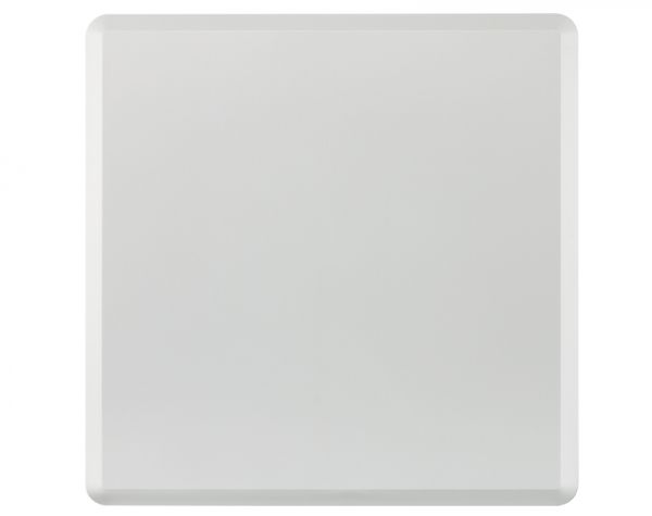

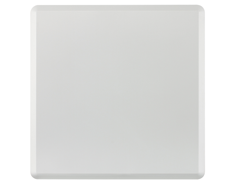

Внешняя направленная пассивная антенна двойной поляризации, 16 dBi
Направленная пассивная антенна D-Link ANT24-1600N двойной поляризации для уличного использования позволяет увеличить дальность действия беспроводной сети LAN, работающей в диапазоне 2,4 ГГц.  Антенна может обеспечивать высокоскоростное соединение при подключении к устройствам стандарта 802.11n. ANT24-1600N оснащена двумя разъемами для передачи двух пространственных потоков.

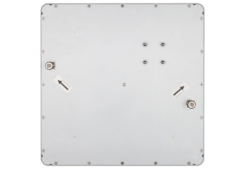

Для выполнения установки антенны ANT24-1600N в комплект поставки антенны входит набор для монтажа, обеспечивающий установку антенны на мачте для обеспечения улучшенного беспроводного покрытия. В комплект поставки также входит кабель-переходник с разъемами N-type и RP-SMA для простоты соединения с хостом.

Вид сзади
