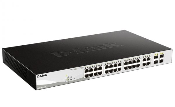

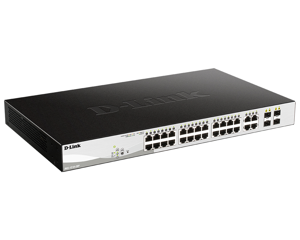

DGS-1210-28P/FL
Управляемый L2 коммутатор с 24 портами 10/100/1000Base-T и 4 комбо-портами 100/1000Base-T/SFP (24 порта PoE 802.3af/at, РоЕ-бюджет 193 Вт)
Управляемый коммутатор 2 уровня DGS-1210-28P/FL, оснащенный 24 портами 10/100/1000Base-T с поддержкой PoE и 4 комбо-портами 100/1000Base-T/SFP, поддерживает технологию D-Link Green и расширенные функции управления и безопасности, обеспечивая высокую производительность и масштабирование сети. Функции управления включают SNMP, управление на основе Web-интерфейса и интерфейс командной строки (CLI) через Telnet и SSH. Данный коммутатор оснащен интеллектуальными вентиляторами, которые способны изменять скорость вращения в зависимости от температуры, что позволяет экономить электроэнергию и снизить уровень шума.

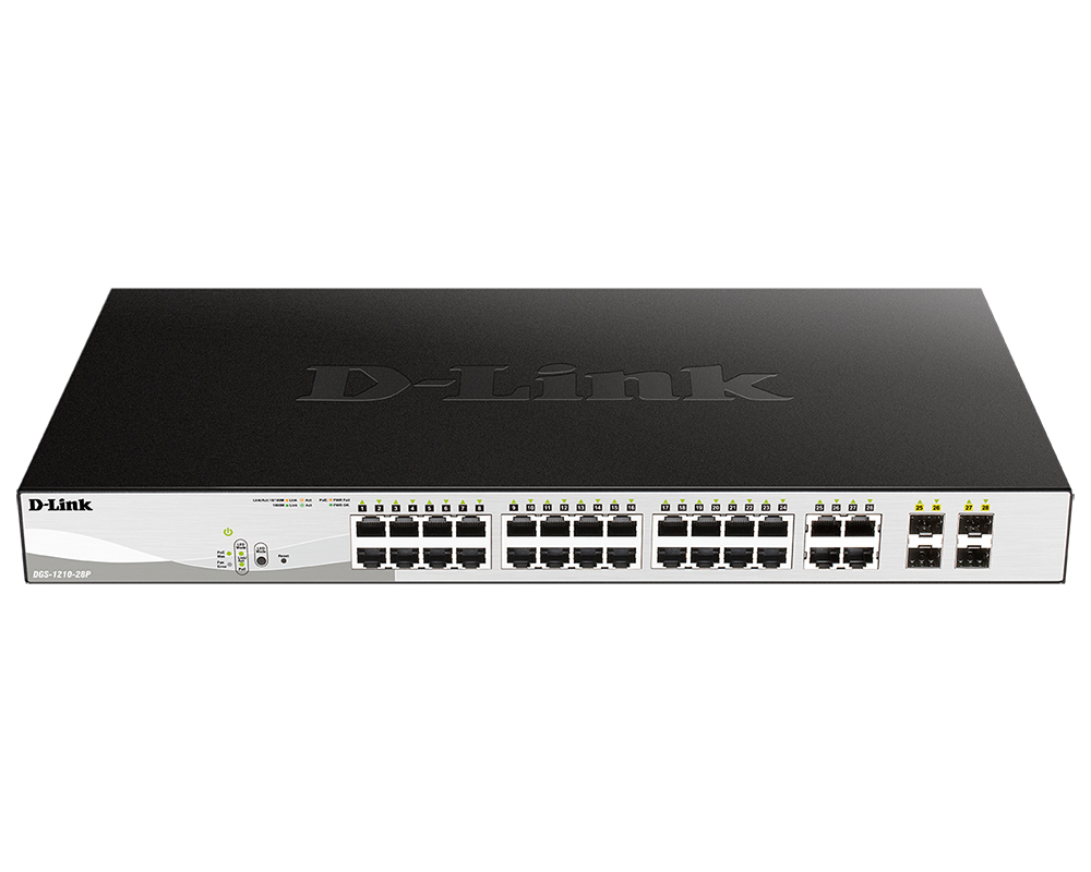

• 24 порта 10/100/1000Base-T с поддержкой PoE
• 4 комбо-порта 100/1000Base-T/SFP
• Power
• Power Fail/Power Ok (на порт PoE)
• PoE Max
• Fan Error
Кнопки
• Кнопка Reset

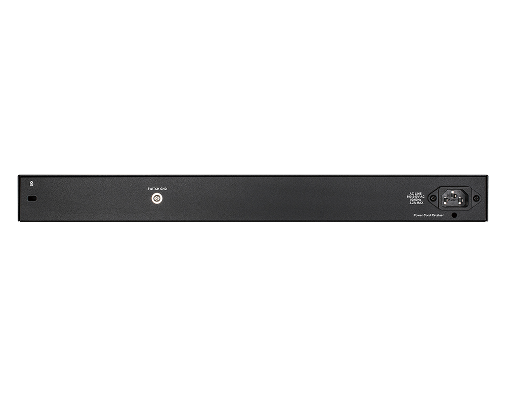

• 100-240 В переменного тока, 50/60 Гц, внутренний универсальный источник питания

Вид сзади
