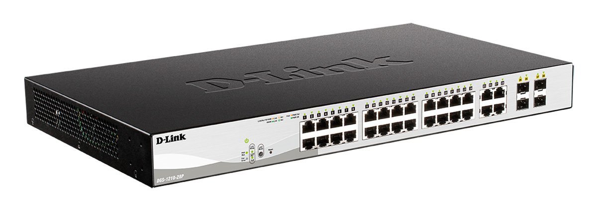

DGS-1210-28P/F2EOL EOS
Настраиваемый L2 коммутатор с 24 портами 10/100/1000Base-T и 4 комбо-портами 100/1000Base-T/SFP (24 порта PoE 802.3af/at, PoE-бюджет 193 Вт)
| Рекомендованная замена - DGS-1210-28P/F5 |
Настраиваемый коммутатор серии WebSmart DGS-1210-28P, оснащенный 24 портами 10/100/1000Base-T с поддержкой PoE и 4 комбо-портами 100/1000Base-T/SFP, поддерживает технологию D-Link Green и расширенные функции управления и безопасности, обеспечивая высокую производительность и масштабирование сети. Функции управления включают SNMP, управление на основе Web-интерфейса, утилиту D-Link Network Assistant и упрощенный интерфейс командной строки (CLI) через Telnet. DGS-1210-28P поддерживает Auto Voice VLAN, обеспечивая максимальный приоритет для «голосового» трафика. Данная модель оснащена интеллектуальными вентиляторами, которые способны изменять скорость вращения в зависимости от температуры, что позволяет экономить электроэнергию и снизить уровень шума.
Power over Ethernet
24 порта данного коммутатора поддерживают стандарт IEEE 802.3at PoE. Каждый порт PoE подает питание мощностью до 30 Вт при общем бюджете коммутатора 193 Вт, что позволяет пользователям подключать к DGS-1210-28P устройства, совместимые со стандартом 802.3at. Это позволяет размещать оборудование в труднодоступных местах вне зависимости от расположения электрических розеток и минимизировать прокладку кабеля.

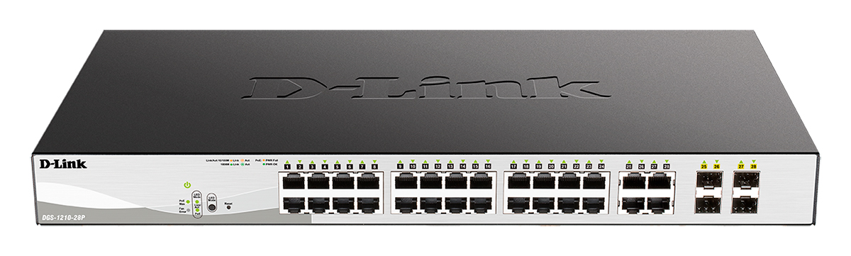

• 24 порта 10/100/1000Base-T с поддержкой PoE
• 4 комбо-порта 100/1000Base-T/SFP
• Power
• Power Fail/Power Ok (на порт PoE)
• PoE Max
• Fan Error
Кнопки
• Кнопка Reset
• Кнопка LED Mode

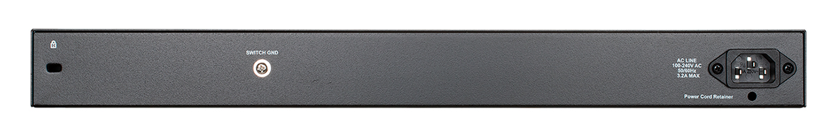

Сетевые кабели
Разъем питания

• 100-240 В переменного тока, 50/60 Гц, внутренний универсальный источник питания

• Фиксатор для кабеля питания
