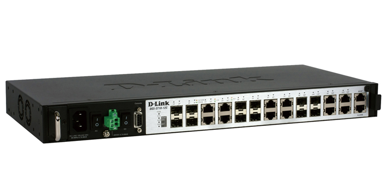

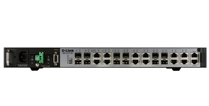

DGS-3710-12CEOL EOS
Управляемый коммутатор уровня 2+ с 12 комбо-портами 100/1000Base-T/SFP, встроенной модульной системой охлаждения и пылевым фильтром
Коммутатор DGS-3710-12C входит в линейку высокопроизводительных многофункциональных коммутаторов уровня 2+. Коммутатор оснащен 12 комбо-портами 1000Base-T/SFP Gigabit Ethernet. Гигабитные порты устройства можно использовать для подключения коммутаторов уровня доступа или серверов. Наличие SFP-портов позволяет применять данный коммутатор в сетях MAN (Metropolitan Area Networks) с использованием волоконно-оптических линий связи.
Использование в сетях провайдеров
Коммутатор DGS-3710-12C выполнен в компактном корпусе размером 1U для монтирования в стойку, с поддержкой рабочей температуры до 65˚C. Более того, для простоты установки, поиска и устранения неисправностей и обслуживания, все необходимые для подключения порты находятся на передней панели устройства. Наличие модульной системы охлаждения и пылевого фильтра позволяет выполнить замену поврежденного вентилятора или произвести очистку устройства от пыли, не извлекая сам коммутатор из стойки или телекоммуникационного шкафа. В результате значительно упрощается обслуживание сети и минимизируется время простоя оборудования.

• 12 Комбо-портов 1000Base-T/SFP
• 1 консольный порт RS-232
• 1 порт управления out-of-band RJ-45
Производительность
• Коммутационная матрица: 24 Гбит/с
• Скорость перенаправления пакетов: 17,86 Mpps
• CPU: 266 МГц
• Буфер пакетов: 1 МБ
• Flash-память: 32 МБ
• DRAM: 128 МБ
• Внутренний источник питания
• Переменный ток: 100~240 В, 50/60 Гц
• Постоянный ток: 36~72 В
