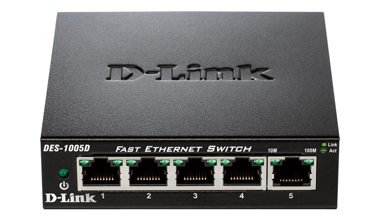

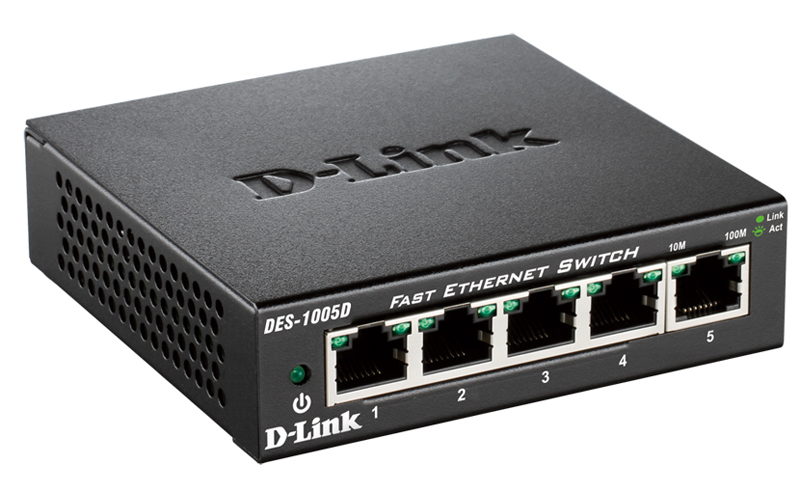

Порты 10/100 Мбит/с с автоопределением скорости
Коммутатор DES-1005D оснащен 5 портами 10/100 Мбит/с с автоопределением скорости, позволяющими небольшой рабочей группе легко подключиться к сетям Ethernet и Fast Ethernet. Данные порты определяют скорость работы в сети и осуществляют автоматическое согласование между стандартами 10BASE-T и 100BASE-TX, а также режимами полу- и полного дуплекса, что позволяет достичь максимально возможной скорости работы для каждого устройства, подключенного к сети.
Автоматическое определение MDI/MDIX
Все порты поддерживают автоматическое определение полярности MDI/MDIX. Это исключает необходимость использования кроссоверных кабелей или портов uplink. Каждый порт можно подключить напрямую к серверу, концентратору, маршрутизатору или коммутатору, используя прямые Ethernet-кабели на основе витой пары. Кроме того, Ethernet-порты находятся на передней панели коммутатора, что облегчает доступ к ним, а индикаторы двух цветов для каждого порта помогают легко определить состояние соединения.

• Недорогое решение Fast Ethernet для домашних сетей и сетей SOHO
• 5 портов 10/100 Мбит/с Fast Ethernet
• Метод коммутации: store-and-forward
• Режимы полу- и полного дуплекса для скоростей Ethernet/Fast Ethernet
• Jumbo Frames: 2045 байт
- Поддержка 802.1p QoS: 2 очереди, Strict Mode
• Соответствие директиве RoHS
• Установка Plug-and-play
