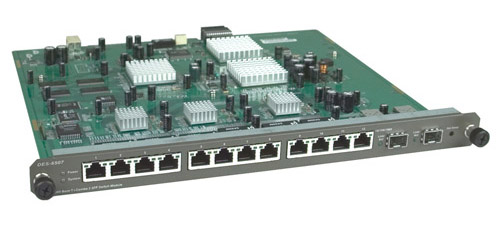

Модуль для коммутатора DES-6500 с 10 портами 10/100/1000Base-T и 2 комбо-портами 100/1000Base-T/SFP
DES-6507 – 12-портовый модуль RJ-45 для модульного коммутатора 3-го уровня D-Link DES-6500. Этот модуль поддерживает до 12 портов 10/100/1000BASE-T и полностью совместим со стандартом IEEE 802.3ab. Кроме того, два дополнительных комбо-порта 1000BASE-T/SFP обеспечивают оптоволоконное соединение с удаленными узлами. При использовании двух портов SFP два порта RJ-45 будут отключены.
DES-6507 соответствует всем промышленным стандартам. Все порты модуля поддерживают автоматическое определение полярности MD-I/MD-II. На панели есть индикаторы, отображающие состояние и активность соединения. Модуль может быть извлечен нажатием кнопки “горячей замены” без влияния на работоспособность модульного коммутатора 3-го уровня xStack DES-6500.
Power, System, Link/Activity, Speed

DES-6507 Модуль для коммутатора DES-6500 с 10 портами 10/100/1000Base-T и 2 комбо-портами 100/1000Base-T/SFP
