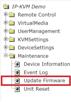

Шаг 3. На открывшейся странице введите имя пользователя и пароль для авторизации.
Шаг 4. В меню слева в разделе Meintenance выберите Update Firmware.
![](/up//support/FAQ/DKVM/KVM-IP1_sert_01.jpg)

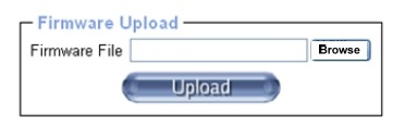

В открывшемся окне Firmware Upload нажмите кнопку Browse (Обзор), чтобы выбрать необходимый файл с новой версией ПО. Далее нажмите кнопку Upload.

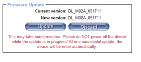

Шаг 5. В открывшемся окне проверьте текущую версию ПО (Current version) и новую версию ПО, которая будет установлена при обновлении (New version). Если информация корректна, нажмите кнопку Update, чтобы запустить процесс обновления.
![](/up//support/FAQ/DKVM/KVM-IP1_sert_03.jpg)
Примечание: НЕ ВЫКЛЮЧАЙТЕ питание DKVM в процессе обновления прошивки!

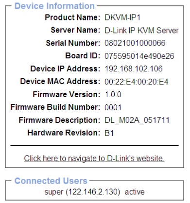

Шаг 6. После завершения процесса обновления и перезапуска DKVM перейдите в раздел Maintenance и выберите пункт Device information. Убедитесь, что ПО обновлено корректно.

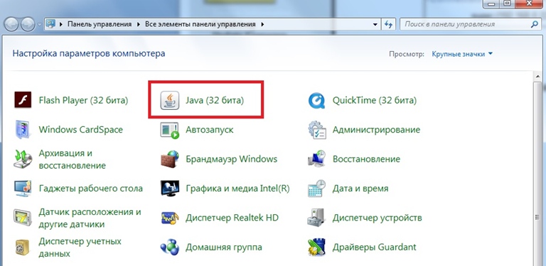

Шаг 7. На ПК откройте Панель управления и выберите ярлык JAVA (на примере ОС Windows 7).

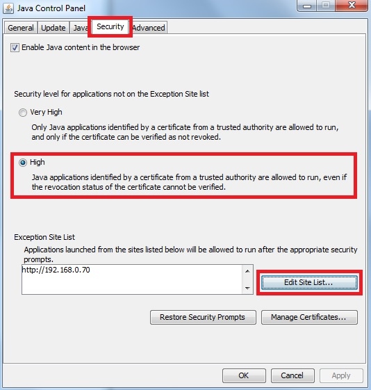

Шаг 8. В открывшемся окне Java Control Panel (Панель управления JAVA) перейдите на вкладку Security, выберите уровень безопасности High и добавьте IP-адрес DKVM в список исключений, нажав кнопку Edit Site List. Чтобы сохранить заданные настройки, нажмите кнопку OK.

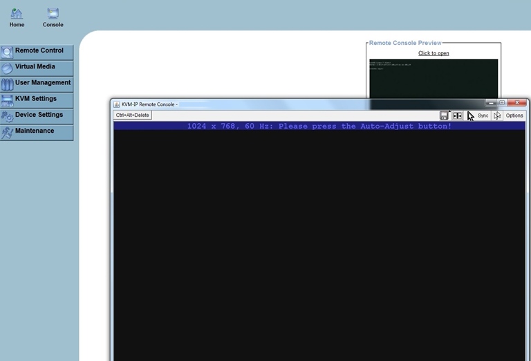

Шаг 9. Перезапустите браузер и подключитесь к консоли DKVM для удаленного управления устройством.
![](/up//support/FAQ/DKVM/KVM-IP1_sert_07.jpg)
