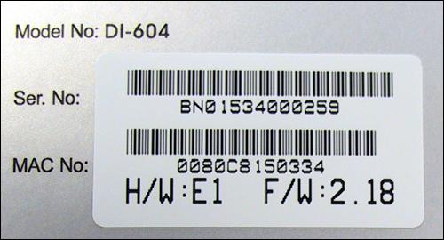

1 žingsnis. Įrenginio apačioje esančioje etiketėje suraskite tikslų turimo D-Link įrenginio modelį (paveikslėlyje – DI-604) ir H/W versiją (paveikslėlyje - H/W: E1):

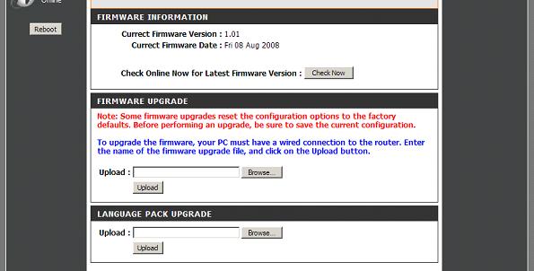

4 žingsnis. Atsidarykite programinės įrangos atnaujinimo langą (dažniausiai „Maintenance“ > „Firmware Update“, žiūrėkite pav.2), nurodykite naują FW failą (kurį išsaugojote savo kompiuteryje iš ftp.dlink.ru ) ir, paspaudę „Upload“, laukite tol, kol programinė įranga persirašys ir pasileis iš naujo. Jokiu būdu neišjunkite įrenginio iš elektros tinklo.
