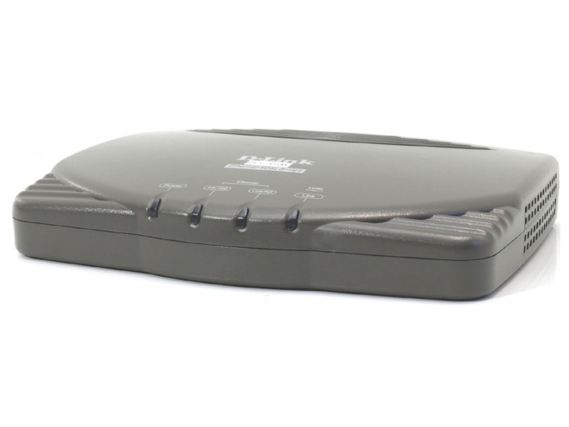

Специально разработанная пара устройств Ethernet-over-VDSL D-Link DEV-301S + DEV-301M обеспечивает скорость передачи данных 1-10 Mbps по существующей проводке категорий 1, 2 и 3. Данные устройства предназначены только для работы в паре и не будут работоспособны при подключении к коммутатору VDSL. Максимальная дальность работы такого моста составляет не более 900 метров на реальной линии. Передаваемые данные могут включать (в том числе одновременно) пакеты стандартного Ethernet, голоса, видео и т.п. DEV-301S + DEV-301M это недорогое решение для обеспечения доступа к интернет ли локальной сети отдельно стоящиих и технологически связанных помещений и пр.
DEV-301M (S) имеет 2 порта RJ-11 (VDSL и телефонное подключение) и один порт RJ-45 (Ethernet) для подключения стандартных устройств. Мост разрешает подключение аналогового телефонного аппарата и прозрачен для генерируемых им сигналов, так как имеет встроенный сплиттер (делитель частот).
Размещенные на корпусе крепления позволяют монтировать его на стены или размещать на столе.
