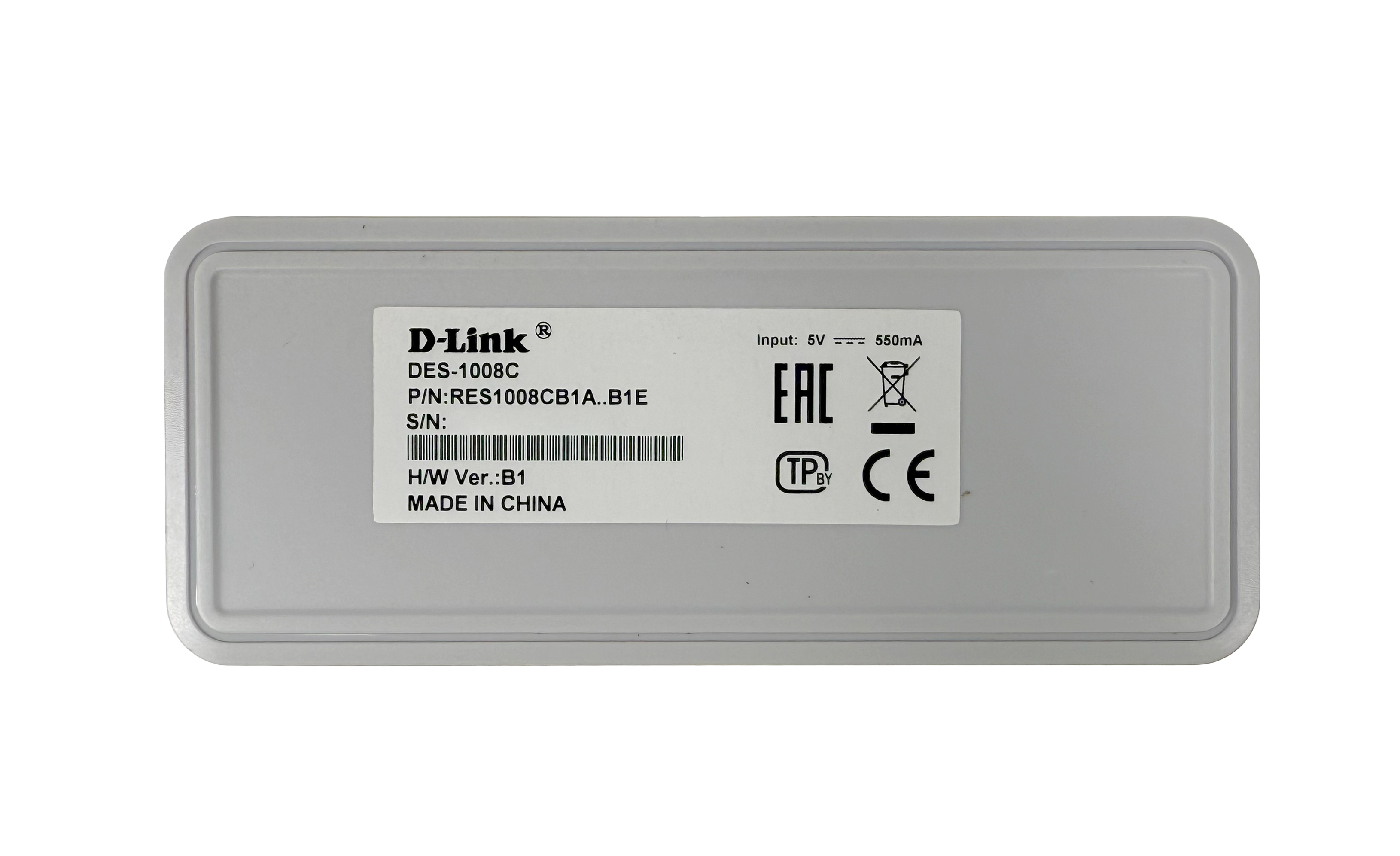

Аппаратная версия
• B1
• 8 портов 10/100Base-TX
• Power (на устройство)

• Внешний адаптер питания:
- Выход: 5 В постоянного тока 0,55 А
