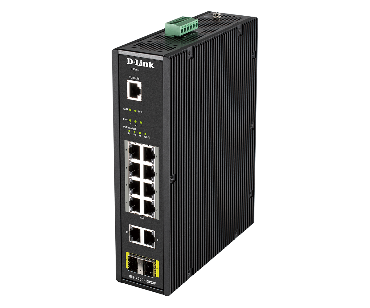

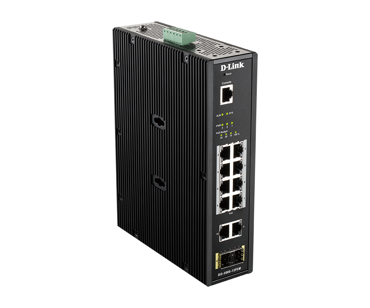

Управляемый коммутатор DIS-200G-12PSW, оснащенный 10 портами 10/100/1000Base-T (8 портов поддерживают Power over Ethernet (PoE)), а также 2 портами 1000Base-X SFP, которые используются для организации подключения к высокоскоростной магистрали, предназначен для применения в сетях промышленных предприятий. DIS-200G-12PSW поддерживает технологию D-Link Green и расширенные функции управления и безопасности. Функции управления включают SNMP, управление на основе Web-интерфейса и интерфейс командной строки (CLI).
Надежная конструкция
Металлический корпус (стандарт IP30) и широкий диапазон рабочих температур позволяют использовать DIS-200G-12PSW в неблагоприятных условиях окружающей среды. Высокий уровень электромагнитной совместимости обеспечивает устойчивость коммутатора к воздействию сильных электромагнитных помех, а пассивная система охлаждения – бесшумную работу коммутатора. Данное устройство может быть закреплено на стене, установлено на DIN-рейку или в 19-дюймовую стойку с помощью соответствующих кронштейнов (кронштейны для установки в стойку не входят в комплект поставки).

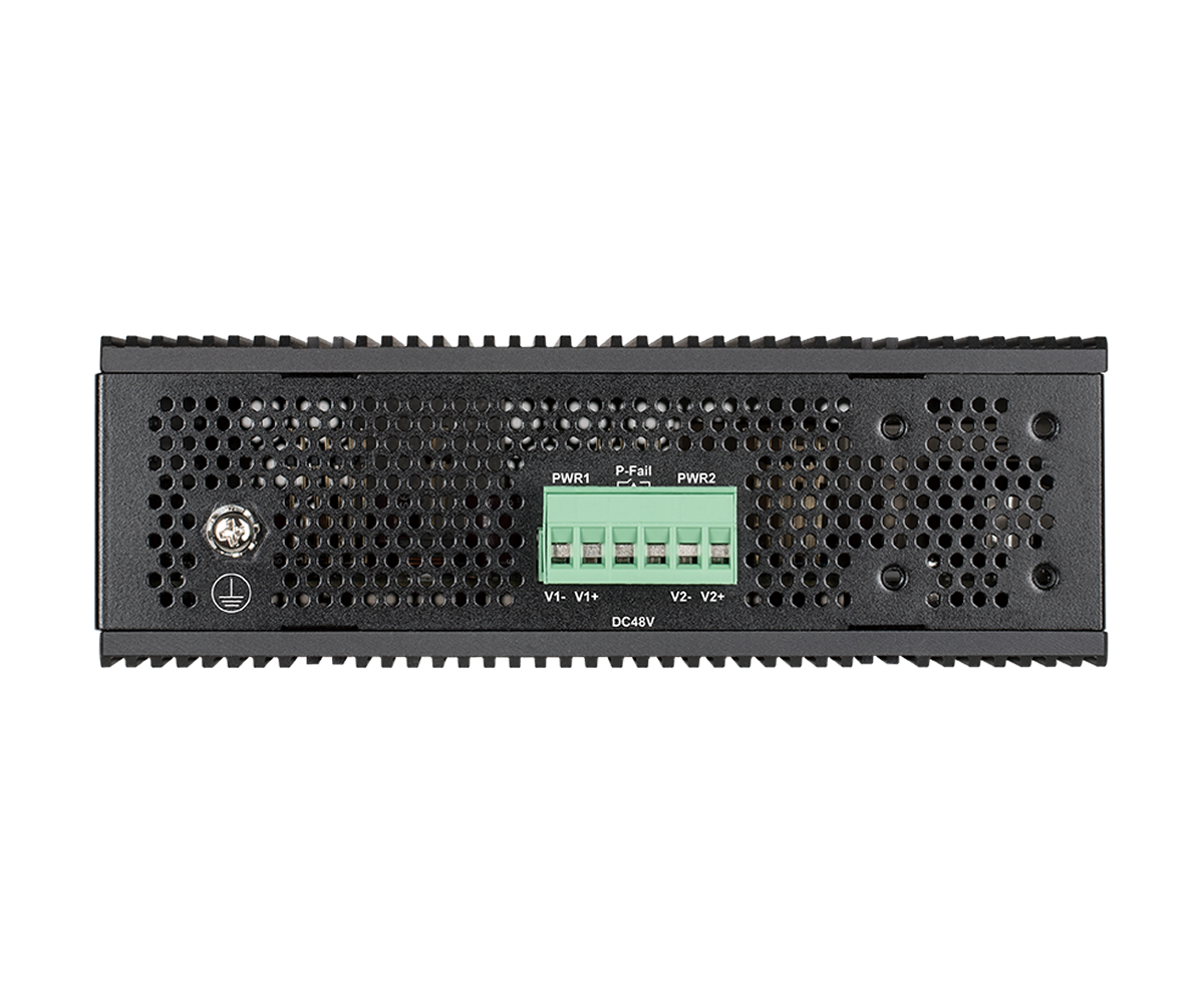

DIS-200G-12PSW поддерживает технологию Ethernet Ring Protection Switching (ERPS, ITU-T G.8032), которая обеспечивает минимальное время восстановления работы кольца после сбоя. Для обеспечения максимальной отказоустойчивости в коммутаторе реализована схема двойного резервирования питания: к DIS-200G-12PSW можно подключить до двух независимых источников питания DC1, а также предусмотрен разъем для подключения адаптера питания AC1.

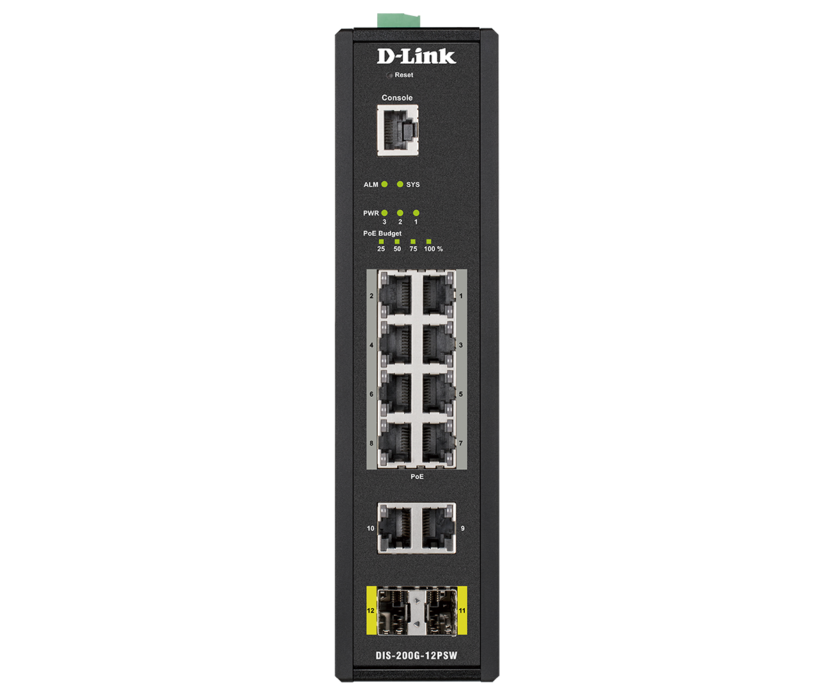

Простой поиск и устранение неисправностей
Коммутатор DIS-200G-12PSW поддерживает функцию диагностики кабеля и функцию Loopback Detection, что позволяет сетевым администраторам быстро и легко находить и устранять проблемы в сети. Функция Loopback Detection используется для определения петель и автоматического отключения порта, на котором обнаружена петля. Функция диагностики кабеля предназначена для определения состояния витой пары, а также типа неисправности кабеля.
Power over Ethernet
8 портов данного коммутатора поддерживают стандарт IEEE 802.3at PoE. При этом общий бюджет коммутатора может достигать 240 Вт в зависимости от мощности подключенного источника питания. Так, при подключении адаптера питания DIS-PWR180AC мощностью 180 Вт бюджет PoE составляет 140 Вт, а при подключении более мощного источника питания, например 300 Вт, бюджет PoE может достигать 240 Вт, то есть по 30 Вт на каждый порт. Контролировать задействованный бюджет PoE помогают специальные индикаторы на передней панели устройства.

• 10 портов 10/100/1000Base-T (8 портов с поддержкой PoE)
• 2 порта 1000Base-X SFP
• Релейный выход 1 А / 24 В для оповещения о сбое питания
• PWR 1/2/3
• ALM
• SYS
• Состояние PoE (на порт PoE)
• Бюджет мощности PoE
Кнопки
• Кнопка Reset

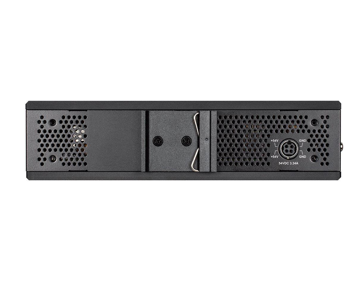

Разъем питания
• DC: клеммный блок для подключения до двух независимых источников питания1 (от 48 В до 54 В DC)
• AC: 4 pin power mini-DIN PD-40VS (для подключения адаптера питания1 со штекером PDP-40)
Корпус
• Металлический корпус (стандарт IP30)
Установка
• На DIN-рейку

• 48-54 В DC (с возможностью подключения до двух источников питания (не входят в комплект поставки))
• Адаптер питания (не входит в комплект поставки):
- Выход: 54 В DC
