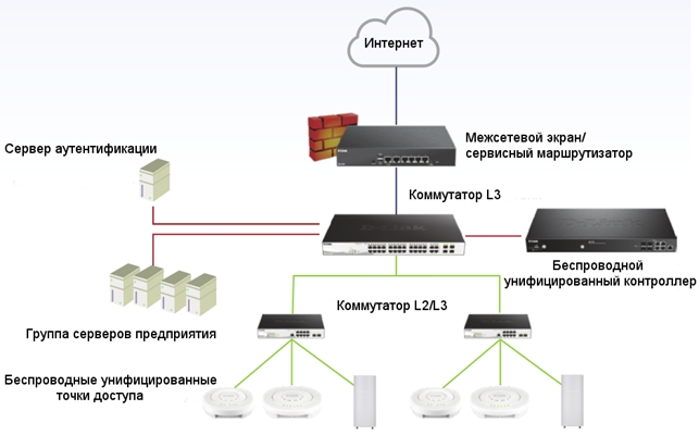

 Построение сетей средних и крупных предприятий с использованием коммутаторов L2/L3

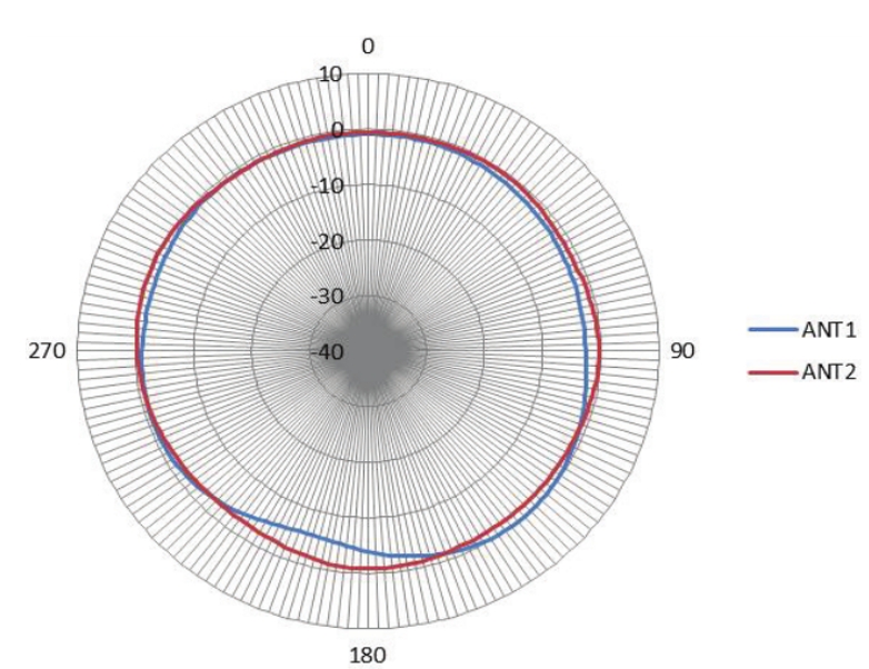

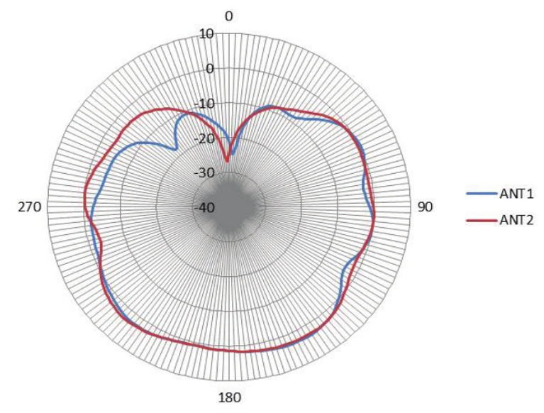

Антенны 2,4 ГГц при установке на стене/мачте
Положение
Плоскость Н
Плоскость Е

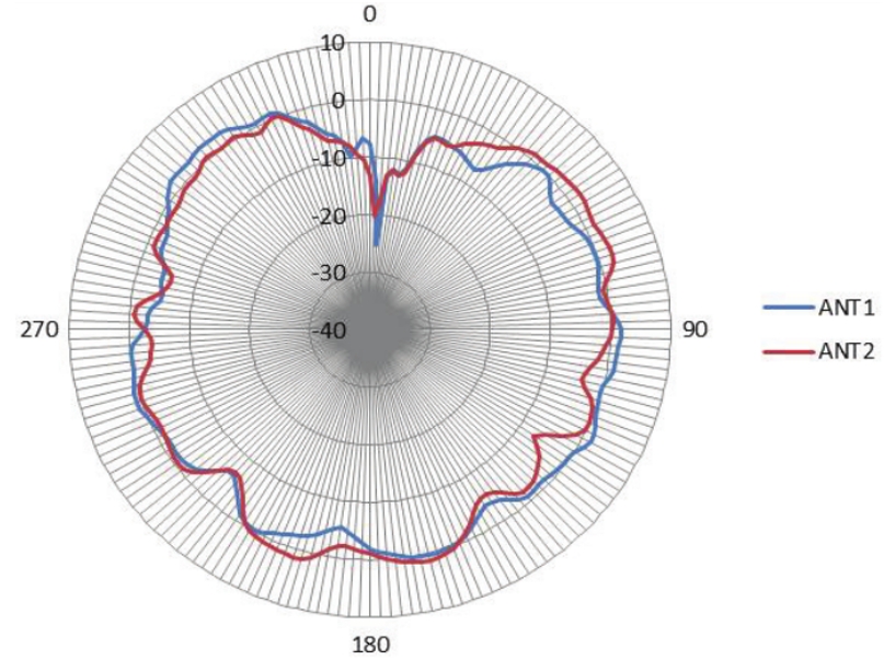

Антенны 5 ГГц при установке на стене/мачте
Положение
Плоскость Н
Плоскость Е
