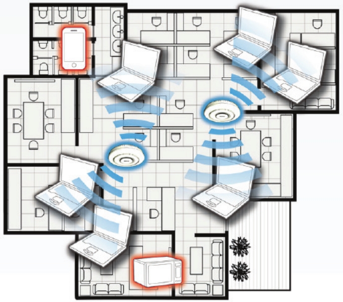

Автоматическая настройка частоты
При установке нескольких точек доступа на небольшом расстоянии друг от друга могут возникнуть помехи. При обнаружении соседнего узла точка доступа DWL-6620APS может автоматически выбрать канал без помех. Это значительно снижает помехи и позволяет администратору устанавливать точки доступа на близком расстоянии друг от друга. Если соседняя ТД работает на той же частоте, DWL-6620APS автоматически снижает мощность передачи3. Если, по какой-либо причине соседняя ТД больше не действует в сети, DWL-6620APS увеличивает мощность передачи, чтобы увеличить радиус покрытия сети.

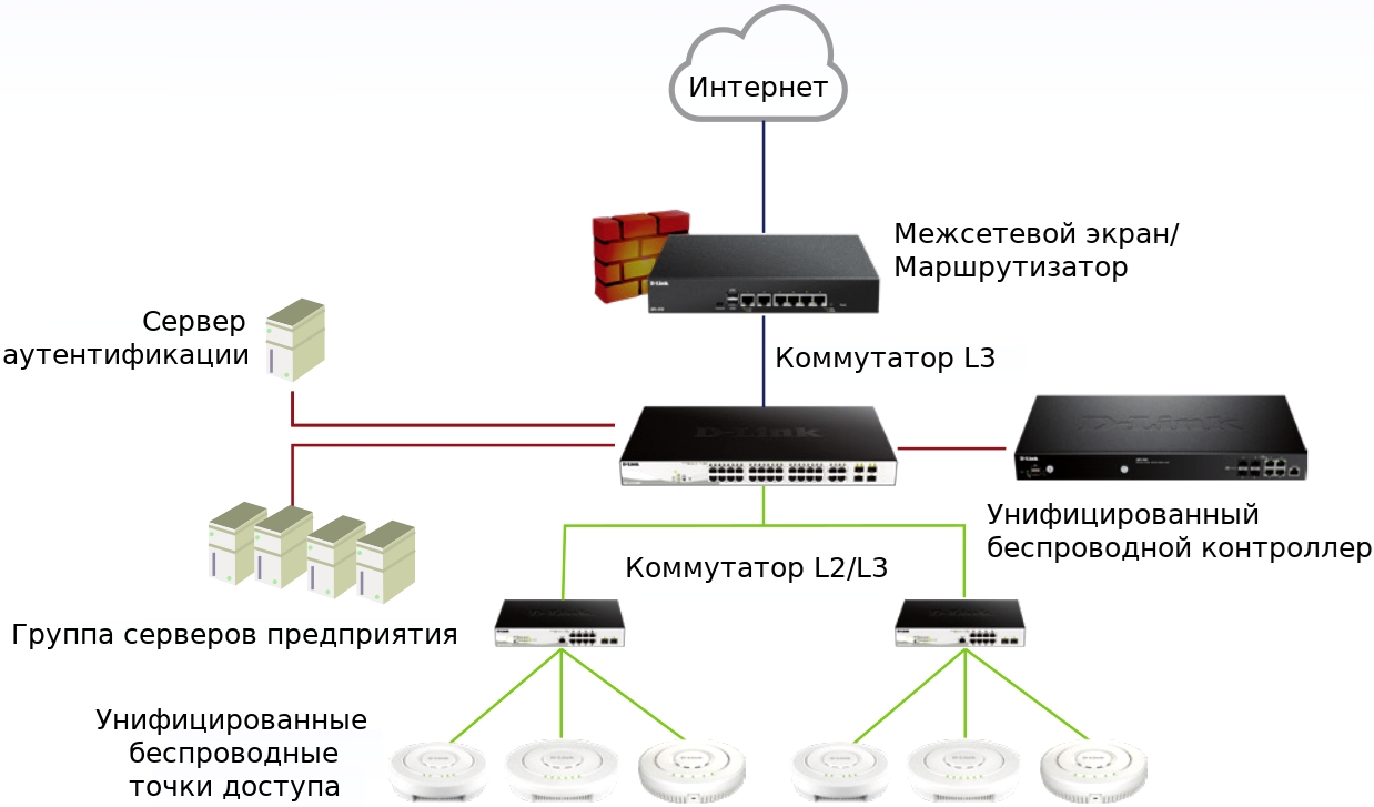

Построение сетей предприятий с использованием коммутаторов уровня L2/L3
Минимизация внутриканальных помех с помощью технологии Smart Antenna

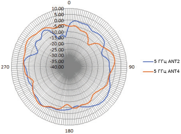

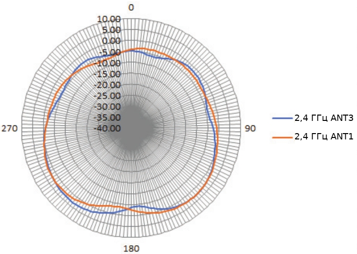

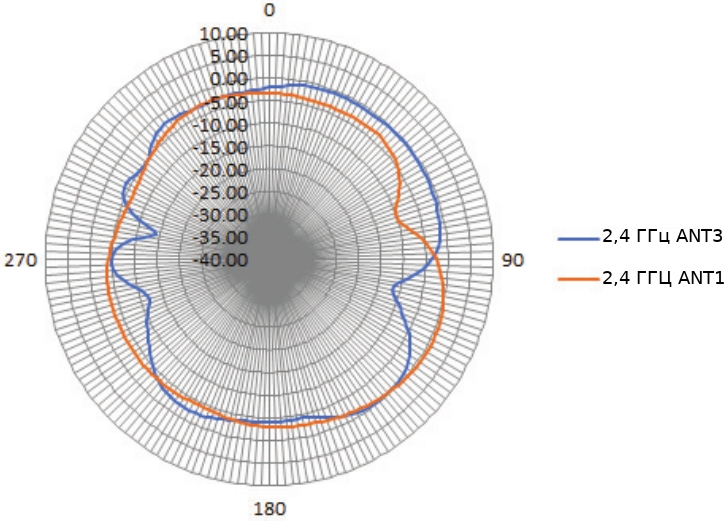

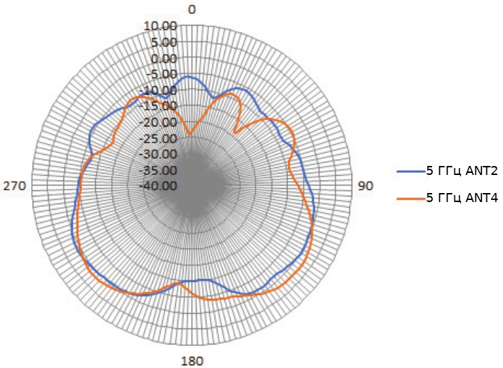

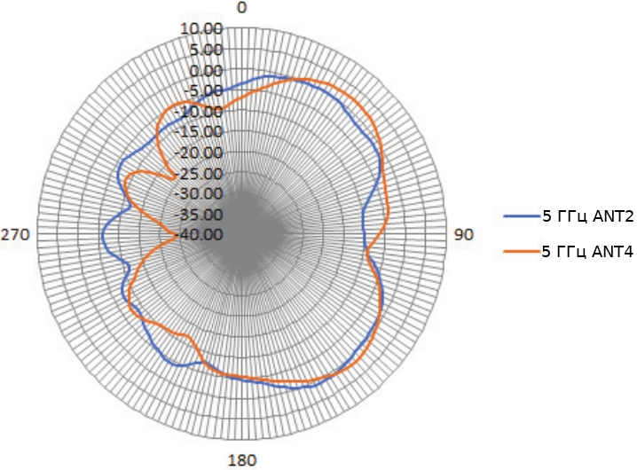

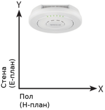

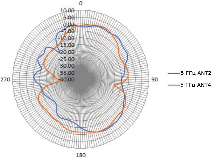

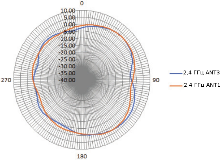

| Диаграммы DWL-6620APS (режим всенаправленного излучения)5 | ||
| Установка на потолке 2,4 ГГц | ||
| Положение | H-план | E-план |
| Установка на стене 2,4 ГГц | ||
| Установка на потолке 5 ГГц | ||
| Установка на стене 5 ГГц | ||
