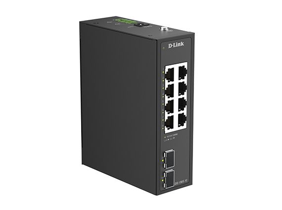

DIS-100G-10Новинка
Промышленный коммутатор с 8 портами 10/100/1000Base-T и 2 портами 1000Base-X SFP
Промышленный коммутатор DIS-100G-10, оснащенный 8 портами 10/100/1000Base-T, а также 2 портами 1000Base-X SFP, которые используются для организации подключения к высокоскоростной магистрали, предназначен для применения в сетях промышленных предприятий.
Надежная конструкция
Металлический корпус (стандарт IP40) и широкий диапазон рабочих температур позволяют использовать DIS-100G-10 в неблагоприятных условиях окружающей среды. Высокий уровень электромагнитной совместимости обеспечивает устойчивость коммутатора к воздействию сильных электромагнитных помех, а пассивная система охлаждения – бесшумную работу коммутатора. Устройство может быть установлено на DIN-рейку с помощью соответствующего кронштейна.
Защита от статического электричества 6 кВ обеспечивает устойчивость медных портов к наведенному напряжению и предотвращает повреждение коммутатора и подключенных к нему устройств.
Резервирование питания
DIS-100G-10 оснащен клеммным блоком для подключения до двух независимых источников питания DC1 и предоставляет пользователю возможность обеспечить бесперебойное питание в случае сбоя основного источника. На коммутаторе также предусмотрен разъем для подключения адаптера питания DC2.
Простая установка
Коммутатор DIS-100G-10 поддерживает технологию Plug-and-play, позволяющую подключать к нему устройства без произведения дополнительных настроек. Поддержка автоматического определения полярности MDI/MDIX на всех медных портах исключает необходимость использования кроссовых кабелей при подключении к другому коммутатору.
Экономия электроэнергии
Коммутатор DIS-100G-10 соответствует стандарту IEEE 802.3az Energy-Efficient Ethernet и потребляет меньше электроэнергии при небольшом объеме трафика. DIS-100G-10 также поддерживает технологию D-Link Green, обеспечивающую автоматическое сокращение энергопотребления. Коммутатор определяет статус соединения на каждом порту и обеспечивает автоматический переход неактивных портов в спящий режим.
