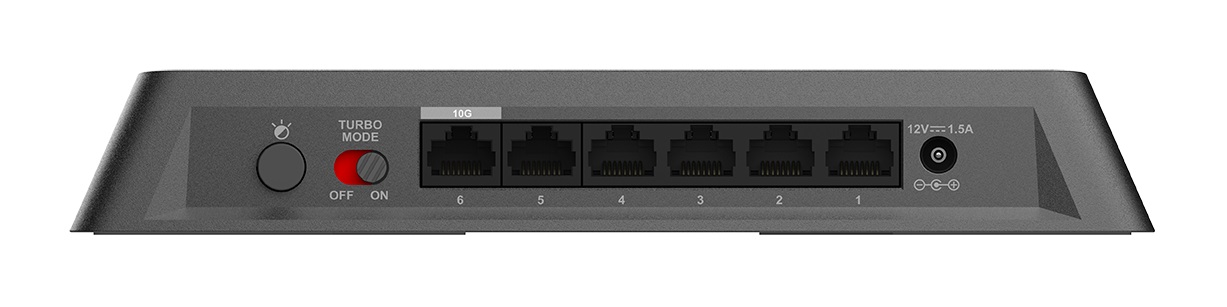

Возможность конфигурирования
DIP-переключатель, расположенный на задней панели коммутатора DMS-106XT, позволяет включить режим TURBO и активировать многоадресную рассылку и режим передачи данных без задержек с целью обеспечения эффективной работы мультимедийных приложений (например, для быстрой передачи файлов и потокового мультимедиа, игр в режиме онлайн и т. п.). При включенном режиме TURBO также будет активирована функция QoS на основе порта.
