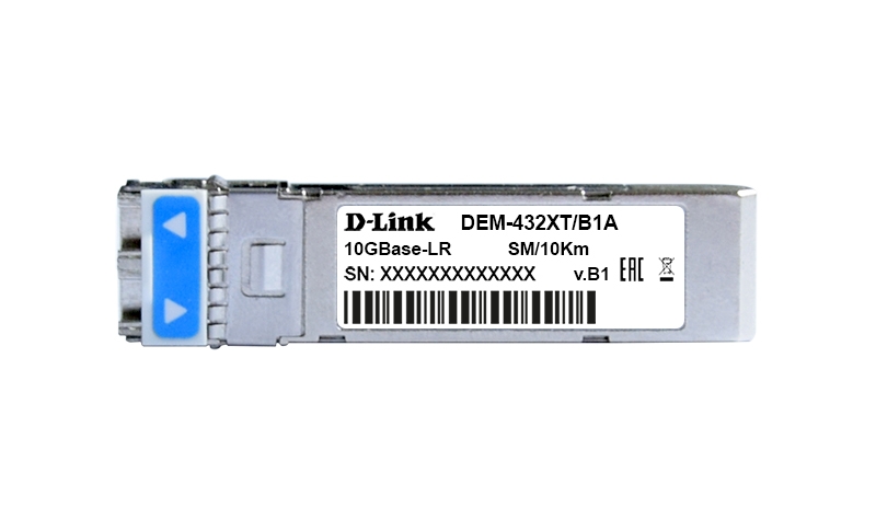

Трансивер SFP+ DEM-432XT для одномодового оптического кабеля разработан для установки в порт SFP+ (Enhanced Small Form-Factor Pluggable) сетевого устройства с целью приема и передачи данных по оптоволоконным кабелям. Данный трансивер выполнен в компактном корпусе и обеспечивает высокоскоростную и надежную передачу данных, используя длину волны 1310 нм, на дальние расстояния до 10 км, а также простоту в установке. DEM-432XT предлагает пользователям широкие возможности подключения к сетям 10 Gigabit Ethernet при работе в дата-центрах и при решении задач провайдеров телекоммуникационных услуг.
DEM-432XT использует улучшенный формат Small Form-factor Pluggable (SFP+). Форм-фактор SFP+ меньше, чем другие форм-факторы, такие как Xenpak, X2 и 10G XFP, и обеспечивает низкие издержки, низкую рассеиваемую мощность и высокую плотность портов.
Трансивер DEM-432XT использует стандартный дуплексный разъем (LC-коннектор) для подключения оптоволоконных кабелей. Он соответствует промышленным стандартам и совместим с коммутаторами D-Link 10 Gigabit Ethernet. Все трансиверы D-Link поддерживают возможность горячего подключения. Подключение трансивера к включенному устройству не приведет к возникновению каких-либо проблем. Это позволяет подключать или отключать трансивер без прерывания работы остальной сети, что облегчает техническое обслуживание и значительно сокращает время простоя.
• 1 порт 10GBase-LR
Тип форм-фактора
• SFP+
Разъем
• Дуплексный LC
Одно-/двунаправленный
• Однонаправленный
Поддержка оптоволоконного кабеля
• Одномодовый
Стандарты
• IEEE 802.3ae 10GBase-LR
Расстояние передачи данных
• 10 км
Скорость передачи данных
• 10 Гбит/с
Длина волны
• 1310 нм
Выходная оптическая мощность (Tx)
• Макс.: 0,5 дБм
• Мин.: -8  дБм
Входная оптическая мощность (Rx)
• Макс.: -1  дБм
• Мин.: -14,4 дБм
Чувствительность
• -14,4 дБм
Тип кабеля
• Одномодовый оптический 9/125 мкм
Тип полировки
• UPC
Поддерживаемые функции
• Горячее подключение
• Соответствие MSA
• Соответствие RoHS
Размеры (Д x Ш x В)
• 55,9 x 13,7 x 8,5 мм
• 3,3 В
Макс. входной ток
• 300 мА
• Рабочая: от 0 до 70 °C
• Хранения: от -40 до 85 °C
• При эксплуатации: от 0% до 85%
• При хранении: от 0% до 85%
Прочее
• Лазер класса 1: EN 60825-1
• FDA 21 CFR 1040.10 и 1040.11
