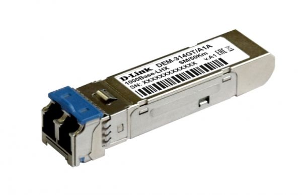

SFP-трансивер с 1 портом 1000Base-LHX для одномодового оптического кабеля (до 50 км)
Важно: DEM-314GT работает на расстоянии до 50 км. Работа на более коротких расстояниях возможна только с использованием аттенюатора (не входит в комплект поставки).
Гигабитный SFP-трансивер DEM-314GT для одномодового оптического кабеля разработан для установки в порт SFP (Small Form-Factor Pluggable) сетевого устройства с целью приема и передачи данных по оптоволоконным кабелям. Данный трансивер выполнен в компактном корпусе и обеспечивает высокоскоростную и надежную передачу данных, используя длину волны 1550 нм, на дальние расстояния до 50 км, а также простоту в установке.
Трансивер DEM-314GT использует стандартный дуплексный разъем (LC-коннектор) для подключения оптоволоконных кабелей. Он соответствует промышленным стандартам и совместим с гигабитными коммутаторами D-Link. Все трансиверы D-Link поддерживают возможность горячего подключения. Подключение трансивера к включенному устройству не приведет к возникновению каких-либо проблем. Это позволяет подключать или отключать трансивер без прерывания работы остальной сети, что облегчает техническое обслуживание и значительно сокращает время простоя.
