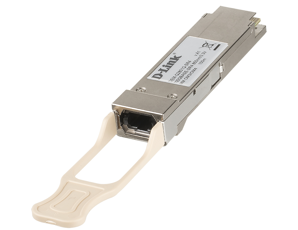

Трансивер QSFP28 с 1 портом 100GBase-SR4 для многомодового оптического кабеля OM3 (до 70 м) / OM4 (до 100 м)
DEM-Q2801Q-SR4 - это трансивер с возможностью горячей замены, который устанавливается в порт QSFP28 коммутатора и обеспечивает работу сетей Ethernet на скорости 100 Гбит/с. Данный трансивер предлагает пользователям широкие возможности подключения к сетям 100-гигабитного Ethernet и предназначен для дата-центров, помещений для размещения коммутационного оборудования, а также решения задач провайдеров телекоммуникационных услуг.
Формат Quad Small Form-factor Pluggable 28 (QSFP28)
DEM-Q2801Q-SR4 использует форм-фактор Quad Small Form-factor Pluggable 28 (QSFP28), который объединяет четыре независимых канала передачи и приема. Форм-фактор QSFP28 поддерживает скорость до 25 Гбит/с на канал для работы в сетях 100G Ethernet.

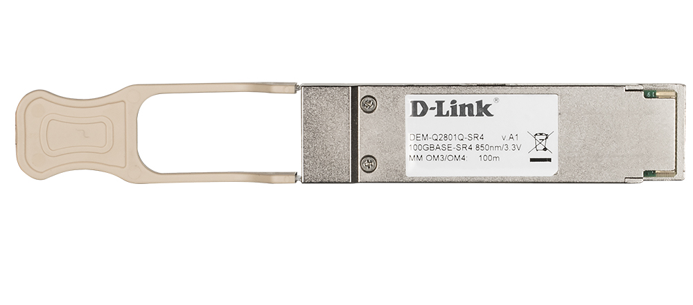

• 1 порт 100GBase-SR4
Тип форм-фактора
• QSFP28
Разъем
• MPO (female)
Одно-/двунаправленный
• Однонаправленный
Поддержка оптоволоконного кабеля
• Многомодовый
Стандарты
• IEEE 802.3bm 100GBase-SR4
Расстояние передачи данных
• OM3 MMF: 70 м
• OM4 MMF: 100 м
Скорость передачи данных
• 100 Гбит/с
Длина волны
• 850 нм
Выходная оптическая мощность (TX)
• Макс.: 2,4 дБм
• Мин.: -8,4 дБм
Входная оптическая мощность (RX)
• Макс.: 2,4 дБм
• Мин.: -10,3 дБм
Чувствительность
• -9,2 дБм
Поддерживаемые функции
• Горячее подключение
• Соответствие MSA
• Соответствие RoHS
Размеры (Д x Ш x В)
• 70 x 18,3 x 8,5 мм
• 3,3 В
Макс. входной ток
• 760 мА
Макс. потребляемая мощность
• 2,5 Вт
• Рабочая: от 0 до 70 °C
• Хранения: от -40 до 85 °C
• При эксплуатации: от 0% до 85%
• При хранении: от 0% до 85%
