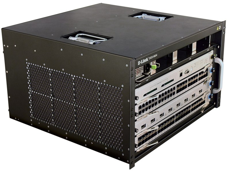

DGS-6604Поставляется в проекты
Коммутаторы на основе шасси серии DGS-6600 представляют собой интеллектуальные, высокопроизводительные и многоуровневые устройства, предназначенные для локальных и региональных сетей. Данная серия коммутаторов является идеальным решением в ситуациях, когда необходима непрерывная работа сетевых приложений и высокий уровень производительности, безопасности и управления.
Благодаря гибкой модульной архитектуре и соответствию промышленным стандартам, эти коммутаторы позволяют легко осуществить масштабирование сети, являясь, таким образом, выгодной инвестицией для предприятий.
Коммутаторы серии DGS-6600 оснащены высокоскоростной коммутационной матрицей, расширенными функциями программного обеспечения, включая поддержку IPv6. Данные коммутаторы обеспечивают высокую производительность, отказоустойчивость и идеально подходят не только для решения текущих задач, но и задач актуальных в ближайшей перспективе.
Высокая отказоустойчивость
DGS-6604 оснащен 1 слотом для установки управляющего модуля. Благодаря 4 резервным источникам питания, работающим по схеме распределения нагрузки, и возможности замены вентиляторного блока в «горячем режиме», DGS-6604 обладает высокой отказоустойчивостью и является идеальным решением для критически важных сетевых приложений.
DGS-6604
- Шасси с 4 слотами
- 1 слот для управляющего модуля
- 3 слота для установки выбранных пользователем модулей
- До 4 слотов для резервных источников питания по схеме 3 + 1
- Возможность замены вентиляторного блока и пылевого фильтра
- Коммутационная матрица 576 Гбит/с
