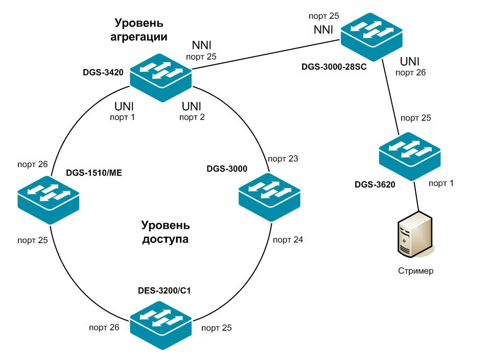

Пример настройки Q-in-Q в режиме Port-Based + Selective для отдельных VLAN
В данном примере реализована схема "VLAN на коммутатор". С целью обеспечения резервирования линий связи коммутаторы уровня доступа подключены кольцом к коммутатору уровня агрегации. Для предоставления услуги IPTV на коммутаторах уровня доступа используется функционал ISM VLAN. Задачей является добавление внешнего тега (при помощи функционала Q-in-Q) для всех клиентских VLAN, при этом ISM VLAN и управляющий VLAN должны передаваться с одним тегом 802.1Q . Добавление второго тега осуществляется на уровне агрегации.
Топология
В данном примере использовались следующие модели коммутаторов:
1. Уровень доступа: DGS-1510-28L/ME, DES-3200-28 ревизии C1, DGS-3000-24TC
2. Коммутатор уровня агрегации: DGS-3420-28SC
Коммутатор DGS-3000-28SC используется чтобы показать обратное преобразование (снятие) меток Q-in-Q и получения на выходе (UNI порт) одной метки 802.1Q.
Коммутатор DGS-3620-28TC используется как L3 коммутатор, осуществляющий маршрутизацию межабонентского трафика и предоставления сервиса IPTV от подключенного непосредственно в коммутатор стримера.
Для примера используются следующие VLAN:
1. VLAN для клиентского трафика:
user_vlan1 с тегом 10
user_vlan2 с тегом 11
user_vlan3 с тегом 12
2. ISM VLAN с тегом 200.
3. Управляющий VLAN с тегом 4094.
4. Q-in-Q VLAN с тегом 1001
Настраиваем коммутатор уровня доступа DES-3200-28 (аппаратной ревизии C1 с прошивкой 4.42.B003):
