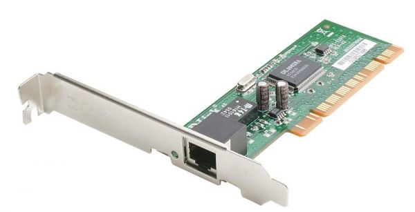

Сетевой PCI-адаптер с 1 портом 10/100Base-TX
DFE-520TX - экономичный сетевой адаптер с автоматическим определением скорости 10/100 Мбит/с, устанавливаемый в ПК со слотом расширения PCI. Этот адаптер использует однокристальную технологию и оборудован встроенным буфером типа «очередь», обеспечивая возможность простого подключения компьютера к сети Ethernet.
