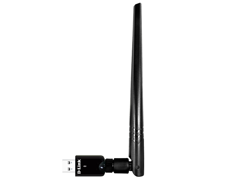

Беспроводной двухдиапазонный USB 3.0 адаптер AC1200 с поддержкой MU-MIMO и съемной антенной
Беспроводной USB-адаптер DWA-185 стандарта 802.11ac1 позволяет подключить портативный или настольный компьютер к беспроводной сети и обеспечивает увеличенную скорость передачи данных в этой сети. Подключившись к беспроводной сети с доступом к Интернет, Вы можете осуществлять просмотр Web-страниц и общаться с друзьями в режиме онлайн. Двухдиапазонный адаптер поддерживает работу в диапазонах 2,4 ГГц (300 Мбит/с2) или 5 ГГц (до 867 Мбит/с2). Возможность работы в диапазоне 5 ГГц позволяет уменьшить влияние помех от сторонних Wi-Fi сетей, увеличить пропускную способность и, следовательно, повысить скорость передачи потоковых данных, работы игр и VoIP-телефонии.
