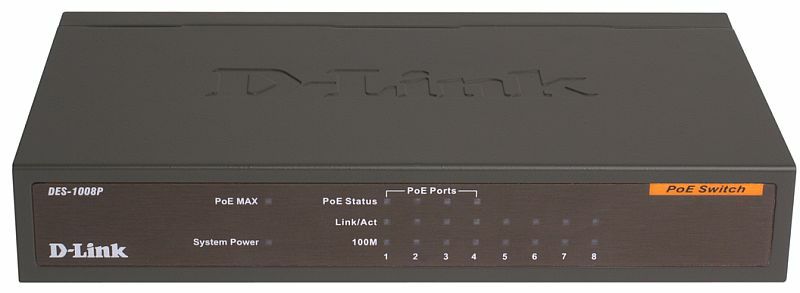

8-портовый настольный коммутатор DES-1008P D-Link с 4 портами РоЕ позволяет домашним и офисным пользователям легко подключать и подавать питание по Power over Ethernet (PoE) на устройства, такие как беспроводные точки доступа (АР), IP-камеры и IP-телефоны, а также подключать к сети другие Ethernet-устройства (компьютеры, принтеры, NAS). Разработанный специально для домашних пользователей и малого бизнеса, этот компактный коммутатор РоЕ работает почти бесшумно, что позволяет поместить его практически в любой комнате или офисе.
Power over Ethernet IEEE 802.3af
DES-1008P имеет 4 порта 10/100Base-TX с поддержкой протокола РоЕ. На каждый порт PoE подаётся питание с мощностью до 15,4 Вт, в итоге коммутатор может подавать питание до 56Вт, что дает возможность пользователям подключить к DES-1008P устройства, совместимые с 802.3af. Это позволяет размещать устройства в труднодоступных местах (потолки, стены и т.д.) вне зависимости от расположения розеток питания и минимизировать прокладку кабеля. Для подачи питания через DES-1008P на устройства, не совместимые с 802.3af PoE, рекомендуется использовать PoE-адаптеры (например, DWL-P50).
Высокая производительность
Установка устройства происходит легко и быстро и не требует дополнительных настроек. Поддержка автоматического определения полярности MDI/MDI-X на всех портах исключает необходимость в использовании кроссовых кабелей для подключения к другому коммутатору или концентратору. Функция автосогласования скорости на всех портах автоматически определяет скорость (10Мбит/с или 100Мбит/с) для обеспечения совместимости и оптимальной производительности. При включении устройств 802.3af DES-1008P автоматически выбирает подходящее питание. Кроме того, DES-1008P содержит диагностические светодиодные индикаторы для отображения статуса и активности портов. Это позволяет быстро обнаружить и исправить возникшие проблемы в сети. Благодаря фильтрации скорости и методу коммутации store-and-forward, DES-1008P поддерживает максимальную производительность сети с минимальными ошибками при передаче пакетов. Благодаря портам РоЕ, высокой производительности и простоте использования, 8-портовый коммутатор D-Link с 4 портами РоЕ DES-1008P является идеальным выбором для подключения устройств РоЕ в домашних сетях и сетях малых предприятий.

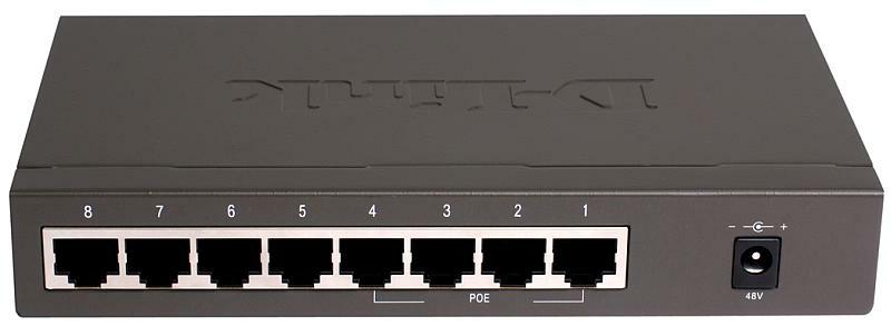

  • 4 порта 10/100Base-TX c разъемом RJ-45 и поддержкой PoE 802.3af
  • 4 порта 10/100Base-TX c разъемом RJ-45 без поддержки PoE 802.3af
  • Разъем адаптера питания
