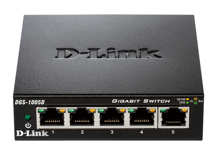

Гигабитный коммутатор с 5 портами D-Link DGS-1005D обеспечивает передачу данных и работу игр в режиме онлайн на скорости до 2000 Мбит/с. Ethernet-порты находятся на передней панели коммутатора, что облегчает доступ к ним, а индикаторы двух цветов для каждого порта помогают легко определить состояние соединения. DGS-1005D поддерживает функцию QoS, обеспечивающую приоритезацию чувствительного к задержкам и важного трафика для эффективной передачи мультимедийных данных в режиме реального времени, высокого качества звонков VoIP и игр в режиме онлайн. Кроме того, коммутатор оснащен слотом для кенсингтонского замка на задней панели, который позволяет прикрепить устройство, например, к столу.

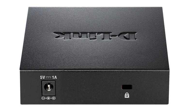

Вид сзади
