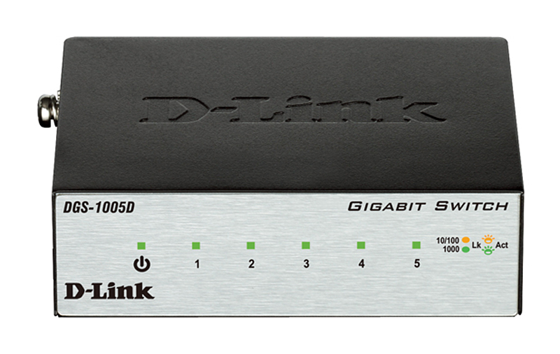

DGS-1005D/HEOL EOS
Неуправляемый коммутатор с 5 портами 10/100/1000Base-T и функцией энергосбережения
Гигабитная скорость передачи данных в сети
Гигабитный коммутатор с 5 портами D-Link DGS-1005D обеспечивает передачу данных и работу игр в режиме онлайн на скорости до 2000 Мбит/с. Индикаторы двух цветов для каждого порта помогают легко определить состояние соединения. DGS-1005D поддерживает функцию QoS, обеспечивающую приоритезацию чувствительного к задержкам и важного трафика для эффективной передачи мультимедийных данных в режиме реального времени, высокого качества звонков VoIP и игр в режиме онлайн.
Реализация технологии D-Link Green
Коммутатор DGS-1005D с поддержкой функции plug-and-play является устройством, которое использует технологию D-Link Green, обеспечивающую сохранение энергии, пониженное тепловыделение и более продолжительный срок службы изделия без ущерба для производительности или функциональных возможностей. Коммутатор поддерживает технологию IEEE 802.3az Energy-Efficient Ethernet (EEE), с помощью которой можно определить, когда подсоединенный компьютер выключен, и, соответственно, сократить энергопотребление на неактивных портах, что позволяет экономить значительное количество энергии. Кроме того, коммутатор способен регулировать потребление электроэнергии, определяя длину подключенного к порту кабеля. Обе эти функции работают вместе для автоматического сохранения энергии.
Забота об окружающей среде
5-портовый гигабитный коммутатор DGS-1005D разработан с учетом требований защиты окружающей среды, в соответствии со стандартом EnergyStar Level V и постановлениями CEC и MEPS, требующими использования адаптеров питания, сокращающих энергопотребление. Коммутатор также соответствует стандартам RoHS по ограничению использования вредных веществ и использует перерабатываемую упаковку, что значительно сокращает количество отходов согласно директиве WEEE.
