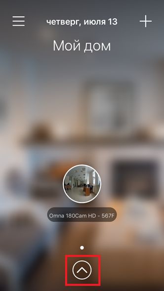

  2. Запустите приложение Omna.
  3. Коснитесь кнопки в нижней части экрана, как показано ниже.

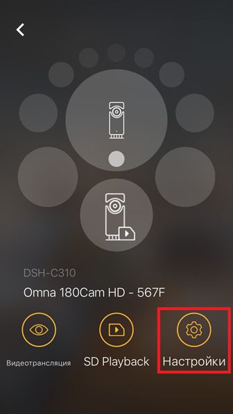

  4. Коснитесь кнопки Настройки.

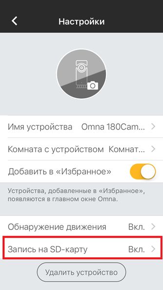

  5. Выберите пункт Запись на SD-карту.

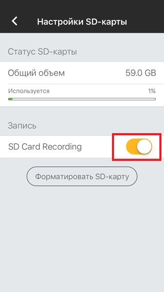

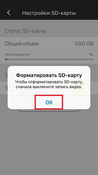

  6. Перед форматированием необходимо сначала отключить запись на карту microSD. Для этого установите переключатель в левое положение.

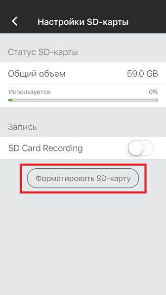

  7. Коснитесь кнопки Форматировать SD-карту.
    Примечание: карта будет отформатирована в файловой системе FAT32.

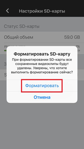

  8. Нажмите Форматировать.
  9. Длительность форматирования зависит от объема карты microSD. По завершению процесса нажмите OK. Далее, если это необходимо, включите запись на SD карту.
