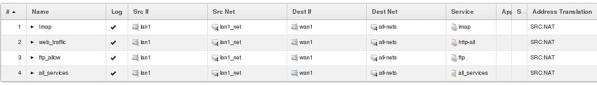

Данный пример предполагает, что IP правила уже настроены. Для данного примера необходимы следующие правила:
  1. IMAP
  2. web_traffic (HTTP/HTTPS)
  3. ftp_allow (правило использующее  ALG для правильного пропуска FTP трафика)
  4. All-services (весь остальной трафик).
Пример можно посмотреть на скриншоте ниже:

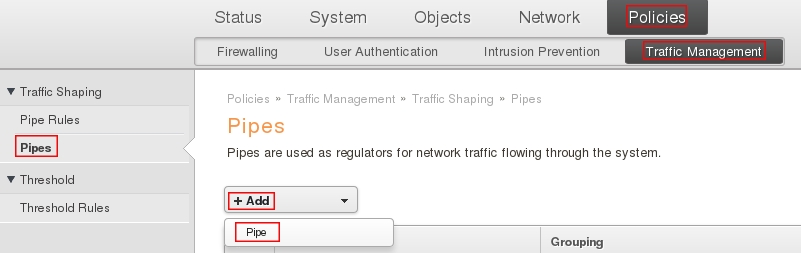

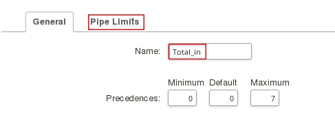

Пройдите Policies → Traffic Management → Pipes, нажмите кнопку Add из выпавшего меню выберите Pipe.
В поле Name укажите Total_in, затем перейдите во вкладу Pipe Limits.

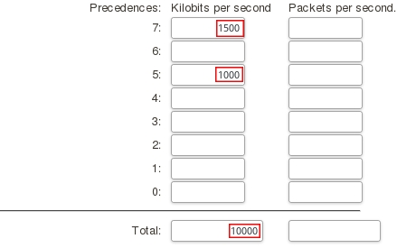

В полях «Precedences: Kilobits per second» укажите следующие значения:
7 — 1500
5 — 5000
Total — 10000
И нажмите Ок.

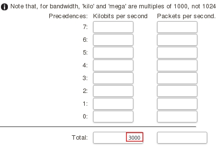

Создание Pipes для IMAP.
Пример для web интерфейса.

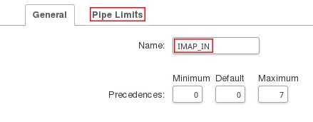

В поле Name укажите IMAP_IN, затем перейдите во вкладу Pipe Limits.
В поле Total «Precedences: Kilobits per second» укажите 3000 и нажмите Ок.
Пример для CLI
Выполните команду в cli
add Pipe IMAP_IN LimitKbpsTotal=3000
Создайте еще один Pipe с названием IMAP_OUT с идентичными значениями приоритетов.

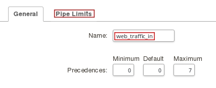

Создание Pipes для web_traffic.

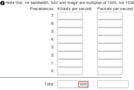

В поле Name укажите web_traffic_in, затем перейдите во вкладу Pipe Limits.
В поле Total «Precedences: Kilobits per second» укажите 5000 и нажмите Ок.
Пример для CLI.
Выполните в cli команду:
add Pipe web_traffic_in LimitKbpsTotal=5000
Создайте еще один Pipe с названием web_traffic_out с идентичными значениями приоритетов.

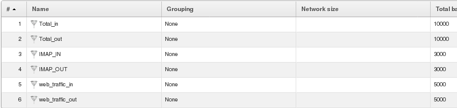

Итого, должно получиться 6 pipes как показано на скриншоте ниже:

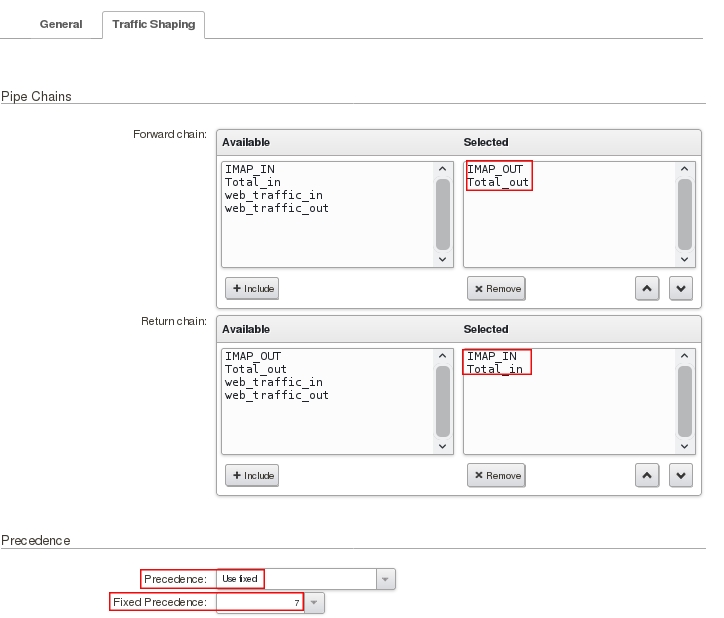

Создание правила для IMAP.

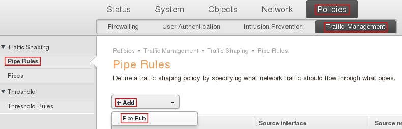

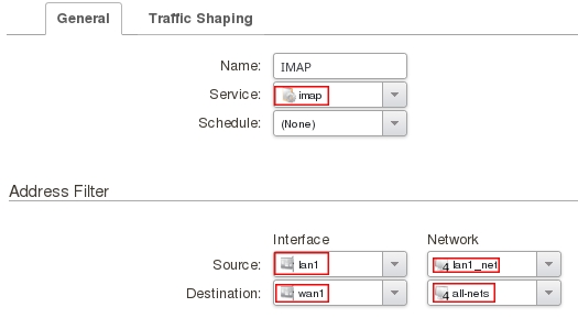

Пройдите Policies → Traffic Management → Pipe Rules, нажмите кнопку Add из выпавшего меню выберите Pipe Rule.
Во вкладке General укажите следующие значения:
Service: IMAP
Source Interface: lan1
Source Network: lan1_net
Destination Interface: wan1
Destination Network: all-nets
Перейдите во вкладку Traffic Shaping и выставите следующие параметры:
Forward chain:  IMAP_OUT
                          total_out
Return chain: IMAP_IN
                       total_in
Precedence: Use Fixed
Fixed Precedence: 7
Нажмите Ок.
Пример для CLI.
add PipeRule Service=imap SourceInterface=lan1 SourceNetwork=InterfaceAddresses/lan1_net DestinationInterface=wan1 DestinationNetwork=all-nets  Name=imap ForwardChain=IMAP_OUT,Total_out ReturnChain=IMAP_IN,Total_in Precedence=Fixed FixedPrecedence=7

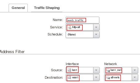

Service: http-all

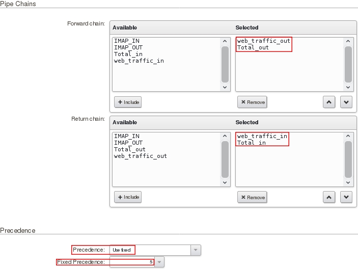

Forward chain:  web_traffic_out
                          total_out
Return chain: web_traffic_in
                       total_in
Fixed Precedence: 5

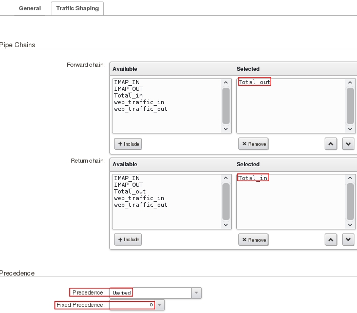

Создание правила для all_services

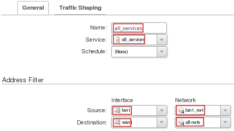

Service: all
Forward chain: total_out
Return chain: total_in
Fixed Precedence: 0
Нажмите Ок.
Пример для CLI.
add  PipeRule SourceInterface=lan1 SourceNetwork=InterfaceAddresses/lan1_net DestinationInterface=wan1 DestinationNetwork=all-nets Service=all_services Name=all_services ForwardChain=Total_out ReturnChain=Total_in Precedence=Fixed FixedPrecedence=0
