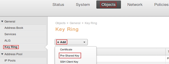

Пройдите в Web интерфейсе Objects → Key Ring, нажмите кнопку Add, из выпадающего меню выберите Pre-Shared Key.
Заполните поля следующим образом:
Type: Passphrase
Shared Secret: 1234567890
Confirm Secret: 1234567890
Затем нажмите кнопку Ок.

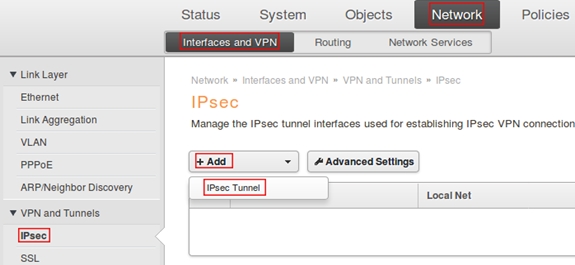

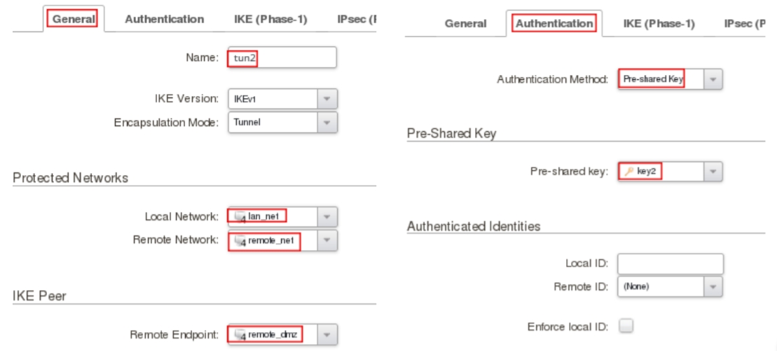

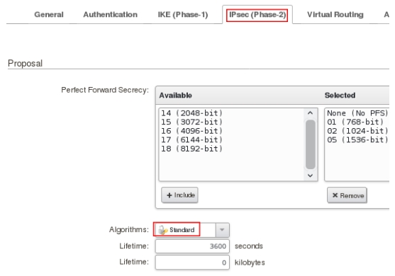

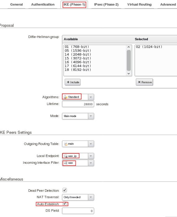

Создание 2х IPSec тоннелей.
Пример для CLI.
add Interface IPsecTunnel tun1 PSK=key1 LocalNetwork=InterfaceAddresses/lan_net RemoteNetwork=remote_net IPsecAlgorithms=Standard IKEAlgorithms=Standard RemoteEndpoint=remote_wan AutoEstablish=Yes AddRouteToRemoteNet=No LocalEndpoint=InterfaceAddresses/wan1_ip IncomingInterfaceFilter=wan1 AutoInterfaceNetworkRoute=No
Пройдите Network → Interfaces and VPN→ VPN and tunnels → IPSec, нажмите кнопку add выберите IPSec tunnel.
Выполните настройки на вкладках, как указано на скриншотах ниже.
После выполнения настройки тоннеля, нажмите Ок.
Создадим второй IPSec тоннель.
Пример для CLI
add Interface IPsecTunnel tun2 PSK=key2 LocalNetwork=InterfaceAddresses/lan_net RemoteNetwork=remote_net AutoEstablish=Yes IPsecAlgorithms=Standard IKEAlgorithms=Standard LocalEndpoint=InterfaceAddresses/wan2_ip IncomingInterfaceFilter=wan2 RemoteEndpoint=remote_dmz
Пример для Web интерфейса.
Пройдите в Web интерфейсе Network → Interfaces and VPN→ VPN and tunnels → IPSec, нажмите кнопку add выберите IPSec tunnel. Выполните настройки на вкладках как указано ниже на скриншотах.

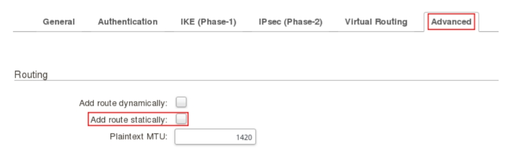

ВНИМАНИЕ, только при настройки первого тоннеля изменяются настройки автоматического создания маршрутов на вкладке Advanced.

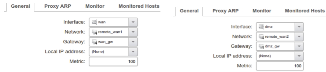

Теперь необходимо создать 2 маршрута для того, чтоб привязать IPSec тоннели к WAN интерфейсам.
Пример для CLI.
Выберем таблицу маршрутизации main.
cc RoutingTable main
Добавим маршруты.
add Route Interface=wan1 Network=remote_wan Gateway=InterfaceAddresses/wan1_gw Metric=100
add Route Interface=wan2 Network=remote_dmz Gateway=InterfaceAddresses/wan2_gw Metric=100
Пройдите Network → Routing → Routing tables → main
Нажмите кнопку add и выберите Route IPv4.
Ниже на скриншотах приведены 2 маршрута которые необходимо создать.

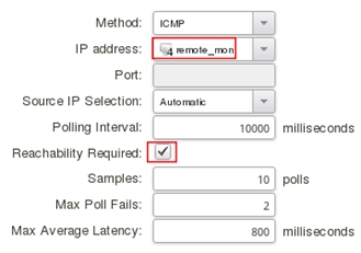

Создадим маршрут с мониторингом для IPSec тоннеля tun1
Пример для CLI
Добавим маршрут
add Route Interface=tun1 Network=remote_net Metric=80 RouteMonitor=Yes EnableHostMonitoring=Yes Reachability=ALL
После выполнения команды вы увидите номер созданного маршрута
Added Route 9.
Выберем этот маршрут
cc Route 9
Добавим мониторинг к маршруту
add MonitoredHost IPAddress=remote_mon ReachabilityRequired=Yes
Снимаем выбор маршрута и таблицы маршрутизации
сс

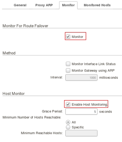

Создаем маршрут аналогично как предыдущие, только необходимо внести изменения во вкладках Monitor и Monitored host.
Перейдите во вкладку Monitor и выполните настройки как на скриншоте ниже:
Перейдите во вкладку Monitored hosts и нажмите кнопку Add, настройте хост как показано на скриншоте ниже:
Нажмите Ок, а затем еще раз Ок.

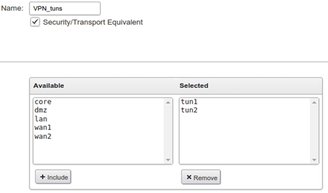

Для уменьшения количества IP правил, создадим группу c названием VPN_tuns из интерфейсов tun1 и tun2.
Пример для CLI.
add Interface InterfaceGroup VPN_tuns Members=tun1,tun2 Equivalent=Yes
Пройдите Network → Interfaces and VPN→ Miscellaneous → Interface Groups нажмите кнопку add выберете Interface Group. Настройте так как показано на скриншоте ниже и нажмите Ок.

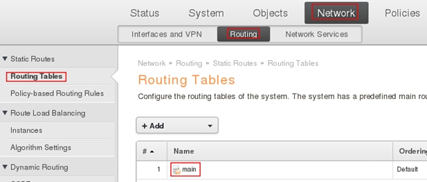

Для обработки входящего трафика мониторинга от DFL-260E, необходимо создать альтернативную таблицу маршрутизации и правило маршрутизации. Это необходимо для обработки входящего трафика если VPN тоннель tun1 уже установлен, но система мониторинга еще не включила маршрут. В этом случае возможна не корректная работа резервирования и данные действия позволят избежать подобной ситуации.

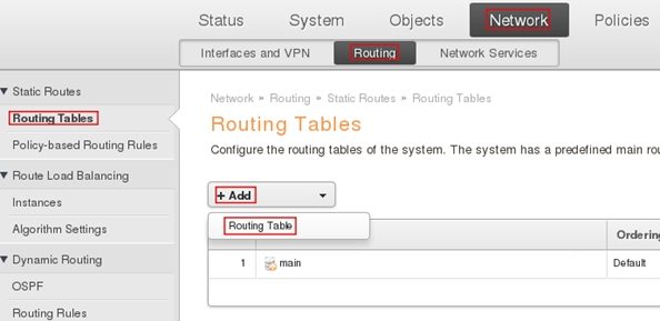

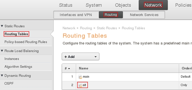

Создадим альтернативную таблицу маршрутизации.
Пример для CLI.
add RoutingTable alt Ordering=Only
Пройдите Network → Routing → Routing tables и нажмите кнопку Add, из выпадающего меню выберите Routing Table.
Заполните поля как показано на скриншоте и нажмите Ок

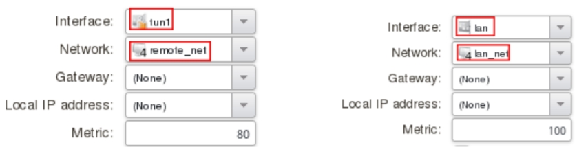

Добавим 2 маршрута в созданную таблицу маршутизации.
Пример для CLI
Выберем таблицу маршрутизации alt
cc RoutingTable alt
Добавим 2 маршрута.
add Route Interface=lan Network=InterfaceAddresses/lan_net
Пройдите Network → Routing → Routing tables → alt
В этой таблице маршрутизации создаем 2 маршрута. Нажмите кнопку Add и создайте 2 маршрута настроенных как на скришотах ниже.

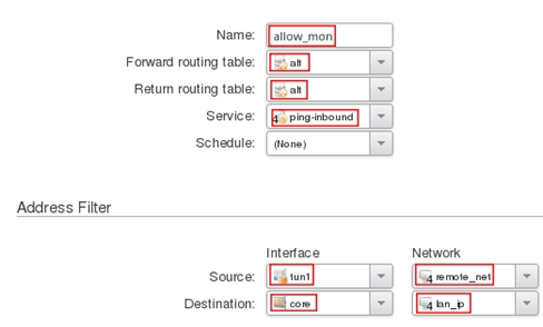

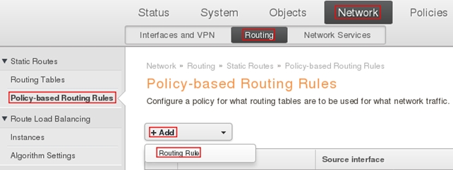

Создадим правило маршрутизации.
Пример для CLI
add RoutingRule Service=ping-inbound SourceInterface=tun1 SourceNetwork=remote_net DestinationInterface=core DestinationNetwork=InterfaceAddresses/lan_ip ForwardRoutingTable=alt ReturnRoutingTable=alt Name=allow_mon
Пройдите Network → Routing → Policy-based Routing Rules, нажмите кнопку Add из выпадающего меню выберите Routing Rule.
Настройте правило как показано на скриншоте ниже и нажмите Ок.

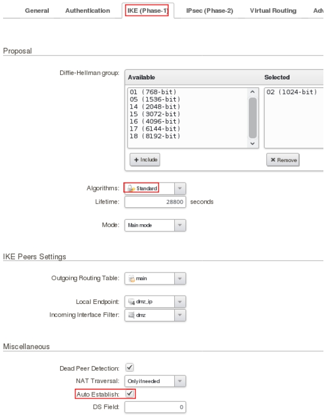

Создадим два IPSec тоннеля. Только в этом случае будут отличатся интерфейсы через которые они будут устанавливаться. На DFL-260E нет WAN2 интерфейса, поэтом вместо него будет использован интерфейс DMZ.
Пройдите Network → Interfaces and VPN→ VPN and tunnels → IPSec, нажмите кнопку add выберите IPSec tunnel. Выполните настройки на вкладках как указано ниже на скриншотах.

ВНИМАНИЕ, только при настройки первого тоннеля изменяются настройки автоматического создания маршрута на вкладке Advanced.
Теперь необходимо создать 3 маршрута для того, чтоб привязать IPSec тоннели к WAN/DMZ интерфейсам . Только в этом случае вместо WAN2 будет использован интерфейс DMZ и сопутствующие ему объекты.
Пройдите Network → Routing → Routing tables → main и нажмите кнопку add и выберите Route IPv4. Настройки 2х маршрутов приведены на скриншотах ниже.

Для уменьшения количества IP правил, создадим группу из интерфейсов tun1 и tun2,
