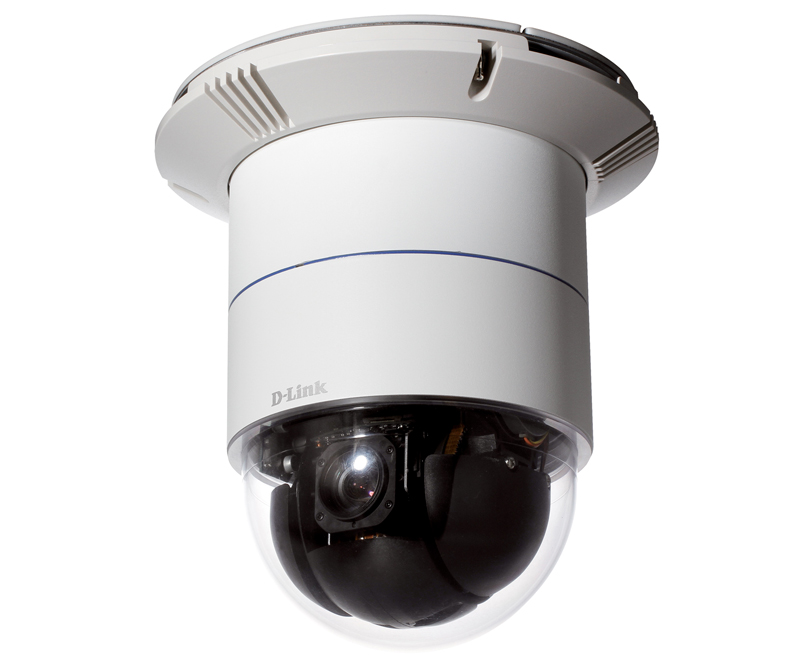

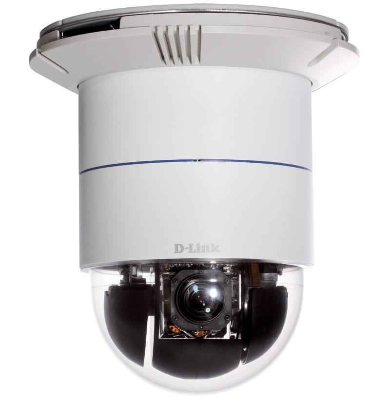

Купольная сетевая VGA-камера с приводом наклона/поворота, 12-кратным оптическим увеличением и WDR
Где купитьОписание
Круглосуточное наблюдение
Высокоскоростная купольная сетевая камера с 12-кратным оптическим увеличением DCS-6616 обеспечивает обзор большой территории, в том числе в условиях слабого освещения. С помощью встроенного сенсора Sony Super HAD-II 1/4" CCD IP-камера DCS-6616 может передавать видео с высоким разрешением 650 TVL с превосходным качеством изображения. Встроенный ICR-фильтр позволяет камере получать качественные изображения как в условиях яркого освещения, так и в темноте. В дневное время ICR-фильтр остается на месте и не пропускает инфракрасное излучение, что обеспечивает получение высококачественных изображений. В ночное время ICR-фильтр смещается, что позволяет камере использовать инфракрасное излучение для съемки в условиях слабого освещения.
Многофункциональность PTZ (наклон/поворот/ увеличение)
IP-камера DCS-6616 обладает широким набором функций PTZ, обеспечивающих обзор большой территории. С помощью вращения на 360 градусов можно легко наблюдать за окружающей территорией, а 12-кратное оптическое увеличение с автоматическим фокусом обеспечивает детализацию изображения. Скорость поворота варьируется и пропорциональна коэффициенту масштабирования для точного контроля движением камеры. Предустановленные точки PTZ позволяют камере DCS-6616 перемещаться по ним и вести наблюдение в автоматическом режиме.
Возможность гибкого подключения
Камера DCS-6616 оснащена входными и выходными портами для подключения к внешним устройствам, таким как ИК-сенсоры, переключатели и сигнальные реле. Камера оснащена портами аудиовхода и аудиовыхода, и видеовыходом для прямого подключения к телевизору для наблюдения в реальном времени.
Приложения WDR (Wide Dynamic Range)
Функция WDR обеспечивает четкое изображение даже при подсветке объекта наблюдения сзади, где интенсивность освещения может значительно меняться. Это делает DCS-6616 идеальным решением для наблюдения в условиях высококонтрастного освещения. Например, при установке устройства в помещении DCS-6616 подстраивается к условиям интенсивного солнечного света, падающего из окна, что делает данную камеру идеальным средством обеспечения безопасности.
Передача нескольких видеопотоков
DCS-6616 поддерживает одновременную передачу потоков видео в форматах H.264, MPEG-4 и MJPEG, чтобы обеспечить высокое качество изображения и при этом эффективно использовать полосу пропускания. Формат MJPEG обеспечивает целостность файлов и является идеальным решением для ситуаций, требующих высокой детализации изображения. Форматы сжатия H.264 и MPEG-4 позволяют получать файлы небольшого размера, что полезно при долговременной записи или при использовании в сетях с узкой полосой пропускания.
