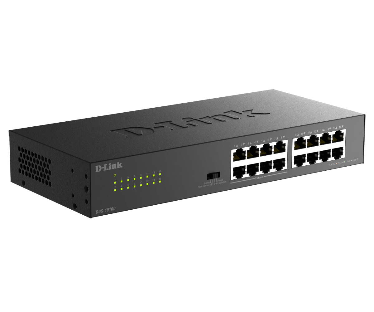

DGS-1016D
Конфигурируемый коммутатор с 16 портами 1000Base-T и DIP-переключателем
Коммутатор DGS-1016D оснащен 16 портами 10/100/1000Base-T и DIP-переключателем с возможностью конфигурирования. Коммутатор рекомендуется для использования в сетях SOHO и предприятий малого и среднего бизнеса (SMB).
Порты 10/100/1000Base-T
Коммутатор DGS-1016D обеспечивает скорость передачи данных до 2000 Мбит/с в режиме полного дуплекса на каждом порту. При подключении к сети устройств, поддерживающих стандарты Ethernet, Fast Ethernet или Gigabit Ethernet, коммутатор автоматически выберет для них нужную скорость соединения.
Возможность конфигурирования

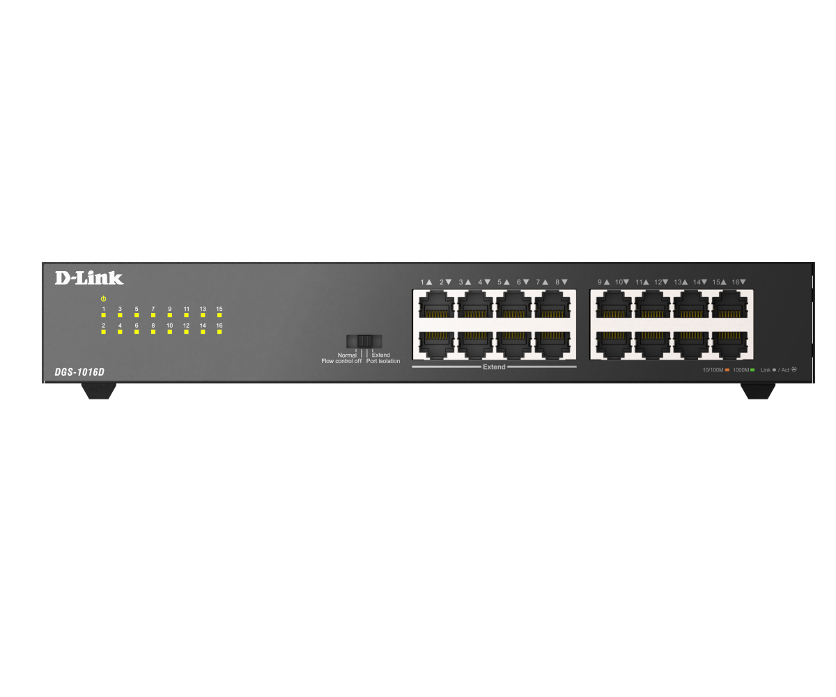

Коммутатор DGS-1016D/K1 оснащен DIP-переключателем со следующими режимами:
- Normal – для штатной работы коммутатора: обмен данными между портами, функция управления потоком включена;
- Extend – для увеличения дальности передачи до 250 м и снижения скорости до 10 Мбит/с;
- Flow Control-Off – для выключения функции управления потоком;
- Port Isolation – для изоляции трафика на портах 1-14, порты 15-16 не изолированы.
Коммутатор DGS-1016D/J1 оснащен DIP-переключателем с тремя режимами:
- EEE – для включения/выключения функции IEEE 802.3az Energy-Efficient Ethernet;
- Flow Control – для включения/выключения функции управления потоком;
- Port Isolation & Storm Control – для активации защиты от широковещательного шторма и изоляции портов.
Надежная конструкция

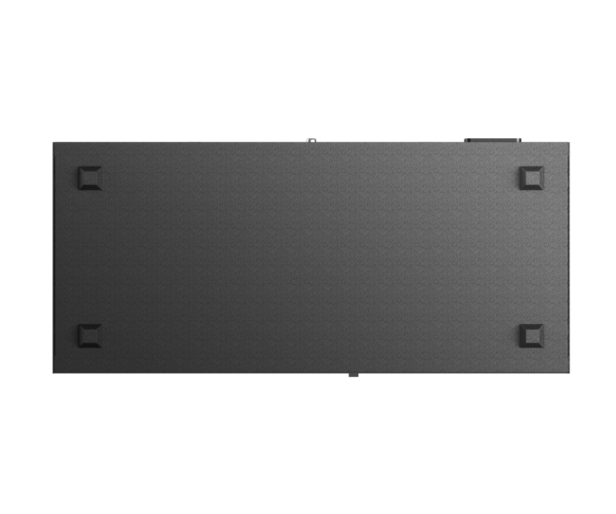

Коммутатор DGS-1016D выполнен в прочном металлическом корпусе и оснащен пассивной системой охлаждения, обеспечивающей бесшумную работу. Данное устройство может быть установлено в 19-дюймовую стойку с помощью соответствующих кронштейнов.
Экономия электроэнергии
Коммутатор DGS-1016D соответствует стандарту IEEE 802.3az Energy-Efficient Ethernet и потребляет меньше электроэнергии при небольшом объеме трафика. DGS-1016D также поддерживает технологию D-Link Green, обеспечивающую автоматическое сокращение энергопотребления. Коммутатор определяет статус соединения на каждом порту и обеспечивает автоматический переход неактивных портов в спящий режим. Кроме того, DGS-1016D определяет длину подключаемых к портам Ethernet-кабелей и регулирует соответствующим образом энергопотребление на этих портах, используя лишь необходимое количество энергии.
