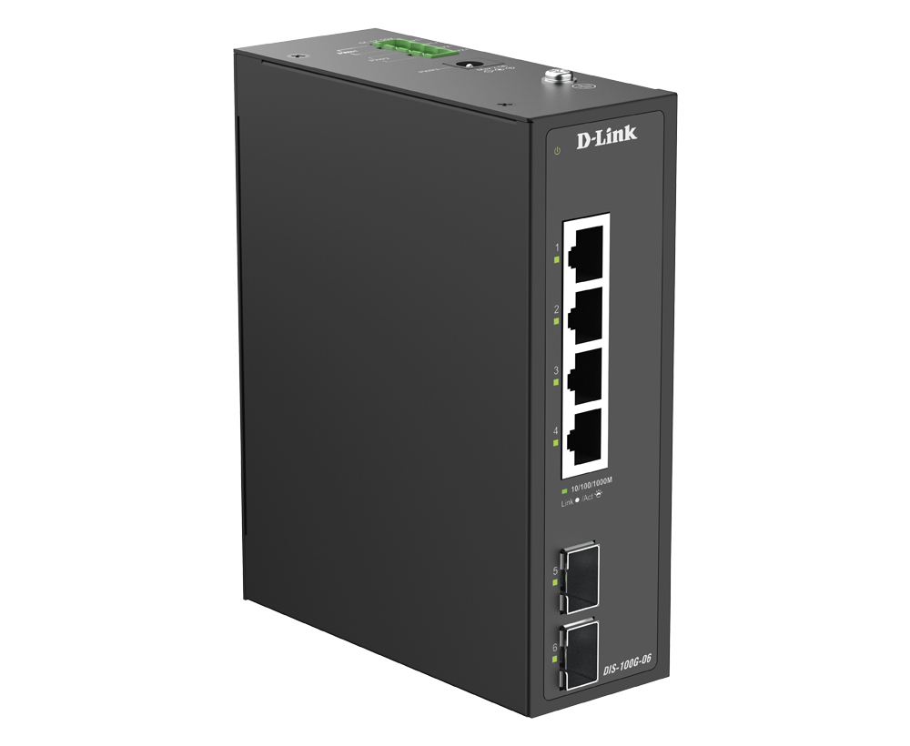

Промышленный коммутатор DIS-100G-06, оснащенный 4 портами 10/100/1000Base-T, а также 2 портами 1000Base-X SFP, которые используются для организации подключения к высокоскоростной магистрали, предназначен для применения в сетях промышленных предприятий.
Надежная конструкция
Металлический корпус (стандарт IP40) и широкий диапазон рабочих температур позволяют использовать DIS-100G-06 в неблагоприятных условиях окружающей среды. Высокий уровень электромагнитной совместимости обеспечивает устойчивость коммутатора к воздействию сильных электромагнитных помех, а пассивная система охлаждения – бесшумную работу коммутатора. Устройство может быть установлено на DIN-рейку с помощью соответствующего кронштейна.
Защита от статического электричества 6 кВ обеспечивает устойчивость медных портов к наведенному напряжению и предотвращает повреждение коммутатора и подключенных к нему устройств.
Резервирование питания
DIS-100G-06 оснащен клеммным блоком для подключения до двух независимых источников питания DC1 и предоставляет пользователю возможность обеспечить бесперебойное питание в случае сбоя основного источника. На коммутаторе также предусмотрен разъем для подключения адаптера питания DC2.
Простая установка
Коммутатор DIS-100G-06 поддерживает технологию Plug-and-play, позволяющую подключать к нему устройства без произведения дополнительных настроек. Поддержка автоматического определения полярности MDI/MDIX на всех медных портах исключает необходимость использования кроссовых кабелей при подключении к другому коммутатору.
Экономия электроэнергии
Коммутатор DIS-100G-06 соответствует стандарту IEEE 802.3az Energy-Efficient Ethernet и потребляет меньше электроэнергии при небольшом объеме трафика. DIS-100G-06 также поддерживает технологию D-Link Green, обеспечивающую автоматическое сокращение энергопотребления. Коммутатор определяет статус соединения на каждом порту и обеспечивает автоматический переход неактивных портов в спящий режим.
1Источники питания DC не входят в комплект поставки.
2Адаптер питания не входит в комплект поставки.

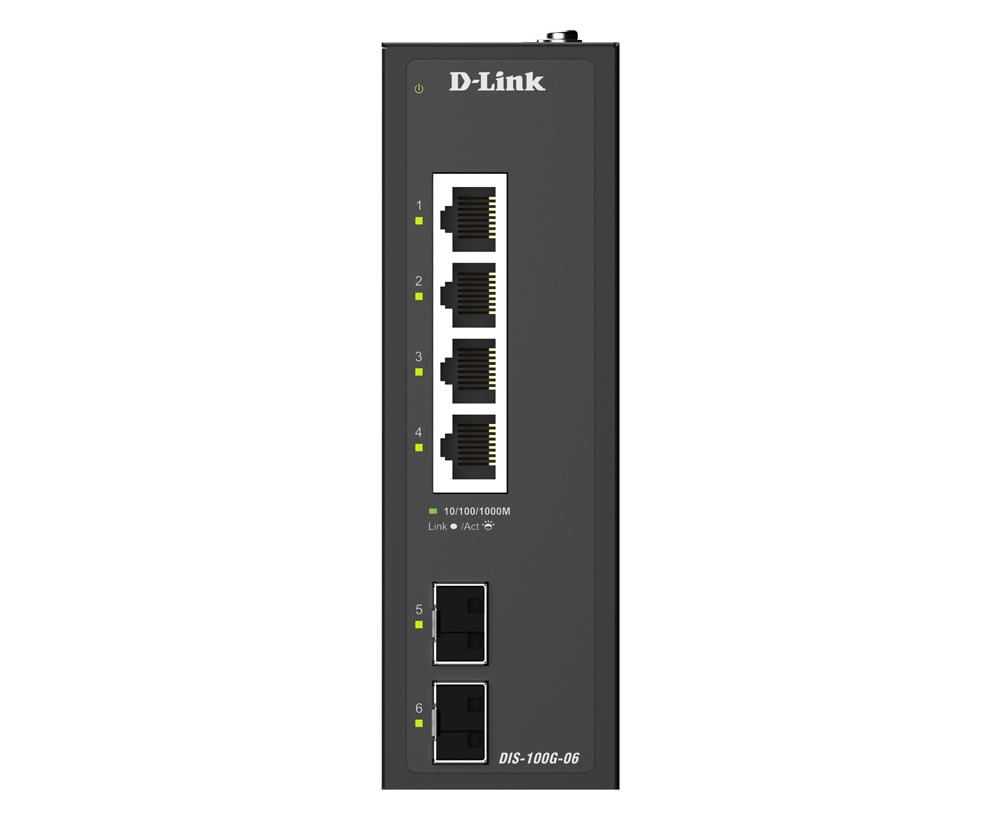

• 4 порта 10/100/1000Base-T
• 2 порта 1000Base-X SFP
• Power
  - Горит зеленым светом - питание включено
• Link/Act (на порт)
  - Горит зеленым светом - к порту подключено устройство
  - Мигает зеленым светом – на порту выполняется передача данных
Разъем питания
• DC: клеммный блок для подключения до двух независимых источников питания1 (от 12 В до 55 В DC)
• Разъем для подключения адаптера питания2 (постоянный ток)
