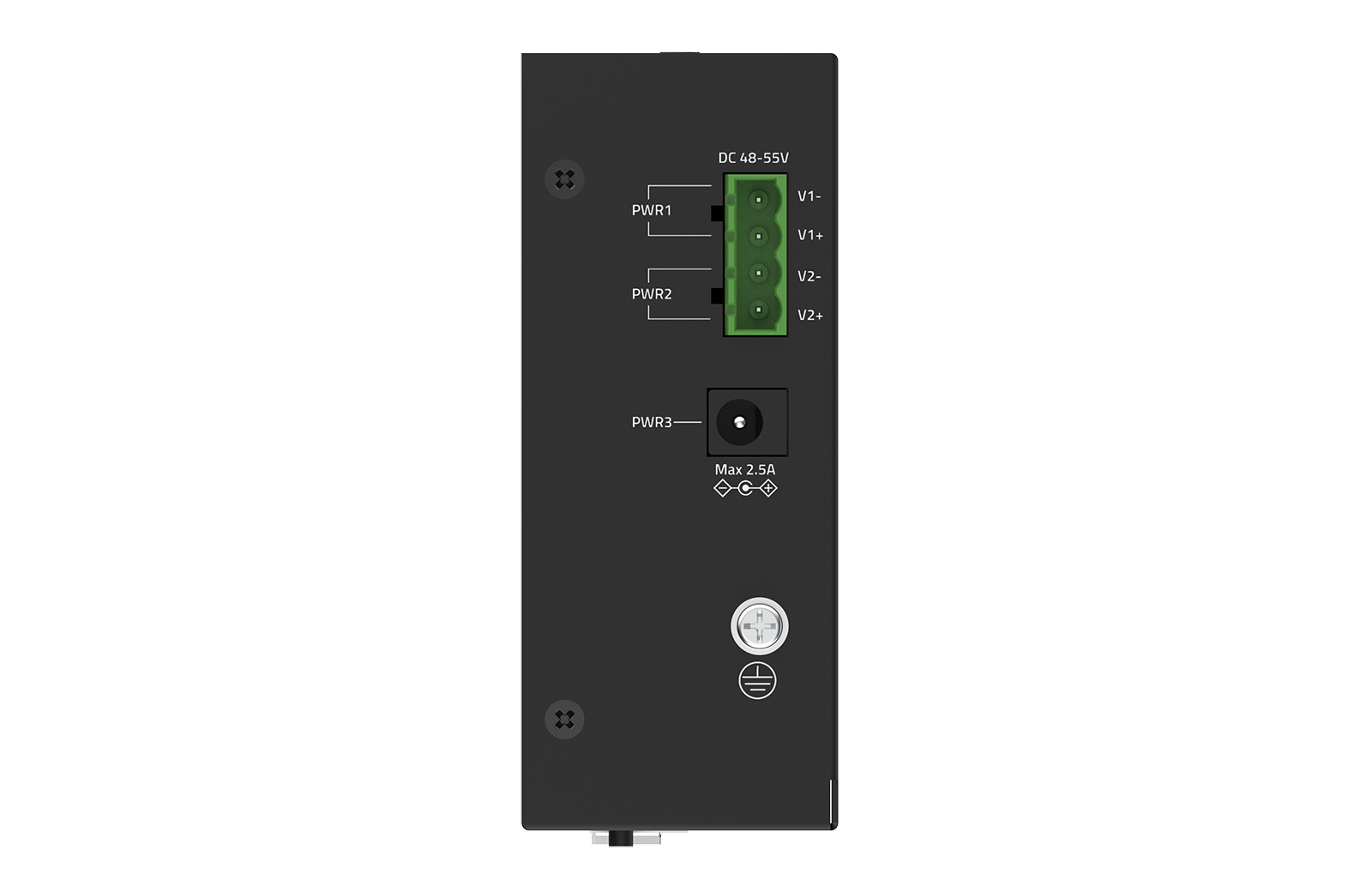

DIS-100G-06P оснащен клеммным блоком для подключения до двух независимых источников питания DC1 и предоставляет пользователю возможность обеспечить бесперебойное питание в случае сбоя основного источника. На коммутаторе также предусмотрен разъем для подключения адаптера питания DC2.

• DC: клеммный блок для подключения до двух независимых источников питания1 (от 48 В до 55 В DC)
• Разъем для подключения адаптера питания2 (постоянный ток)
