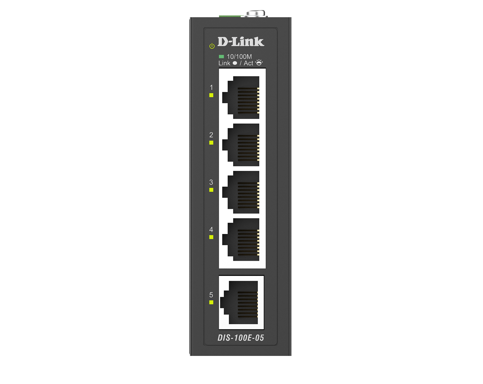

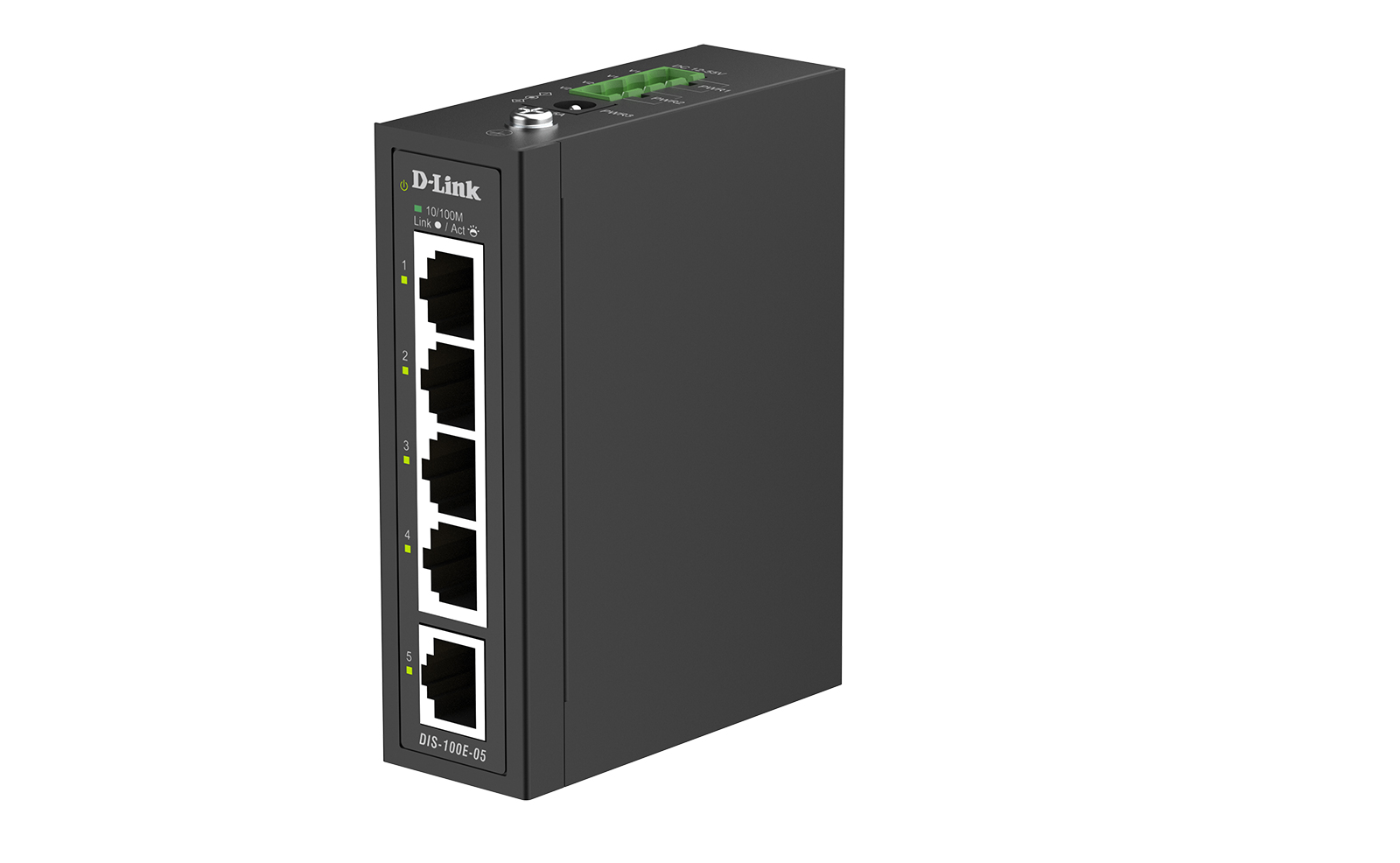

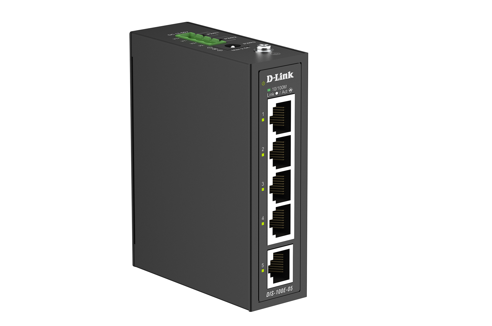

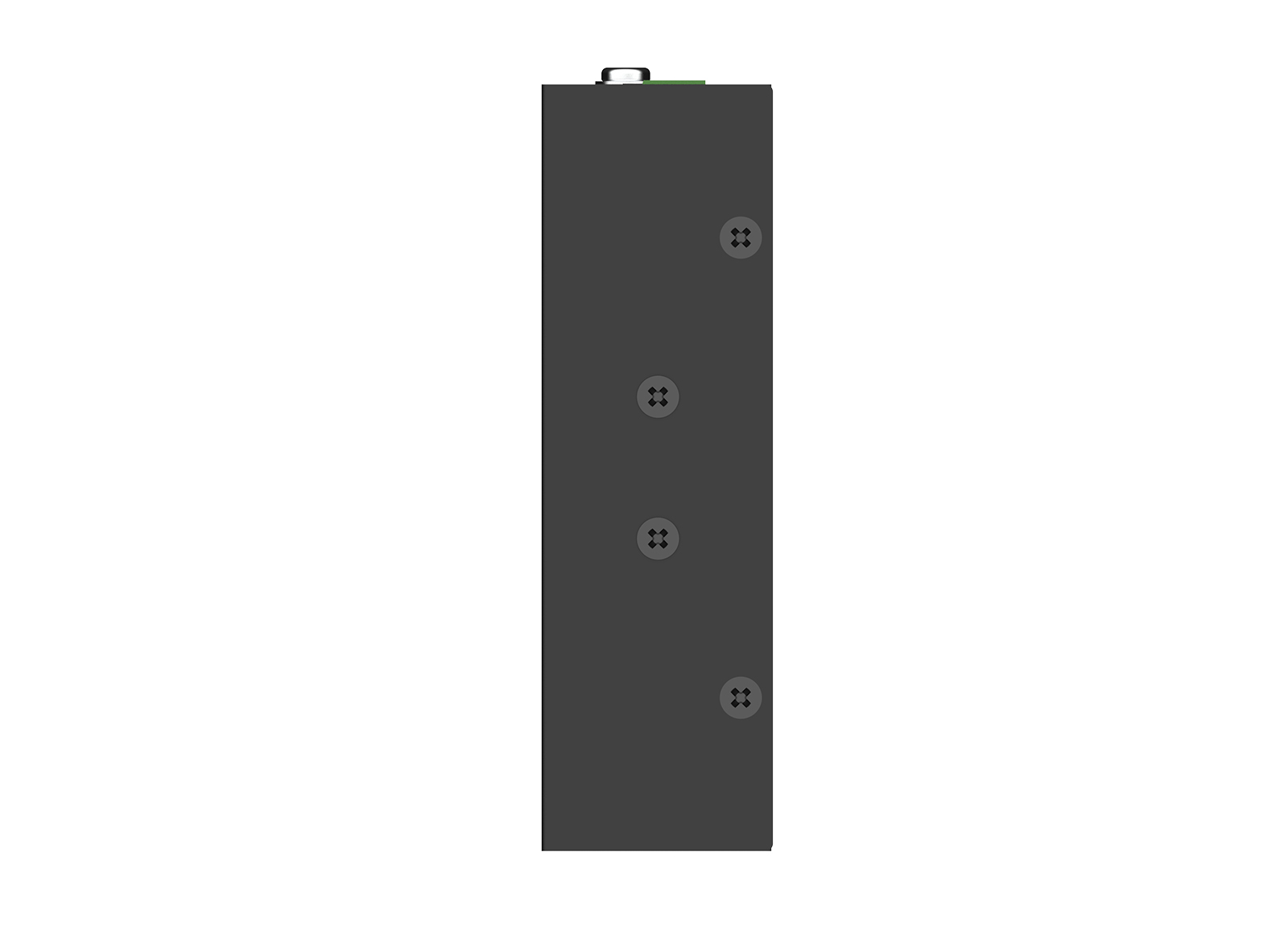

Кескіндері
DIS-100E-05/A1
Вид справа
Вид слева
Вид сзади
Вид сверху
