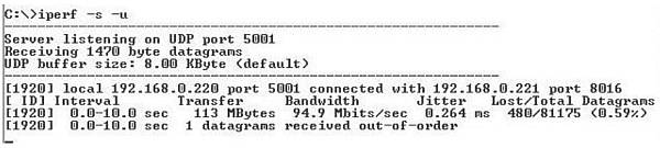

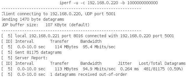

1) Без ограничения по скорости со стороны коммутатора:
а)на серверной части:
Iperf    –s -u
b)на клиентской части:
Iperf  – c -u  –b

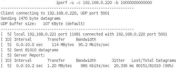

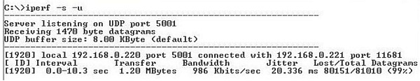

2) С ограничением со стороны коммутатора 1Mbit/s:
a) на серверной части:
b) на клиентской части:
