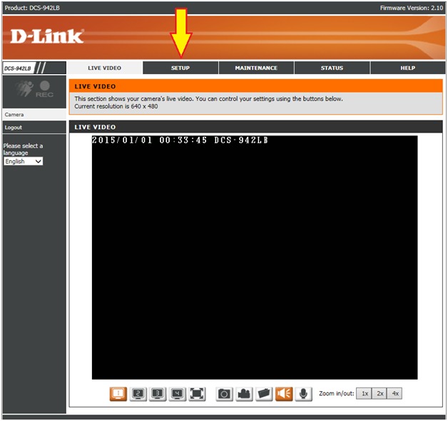

Шаг 3: Перейдите на вкладку Setup (Установка).

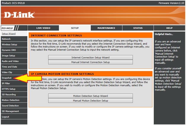

Шаг 4: Выберите Snapshot (Снимок) слева в меню.
![](/up//support/FAQ/cameras/DCS942L/snapshot_DCS-942L_03.jpg)

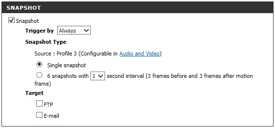

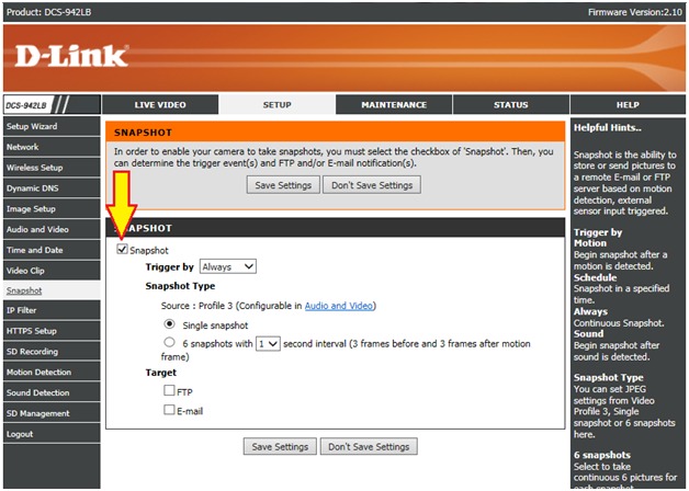

Шаг 5: Поставьте флажок Snapshot (Снимок) для того, чтобы включить отправку снимков на FTP-сервер и электронную почту.
![](/up//support/FAQ/cameras/DCS942L/snapshot_DCS-942L_04.jpg)

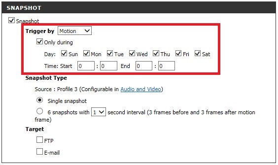

Шаг 6: Далее выберите тип события: Motion (По движению), Schedule (По расписанию), Always (Постоянная), Sound (По звуку).
1) Motion (По движению)
Камера будет отправлять снимки только при обнаружении движения.
Примечание: для работы в этом режиме необходимо, чтобы на камере была задана область обнаружения движения.
![](/up//support/FAQ/cameras/DCS942L/snapshot_DCS-942L_05.jpg)
Only during – расписание для отправки снимков по датчику движения

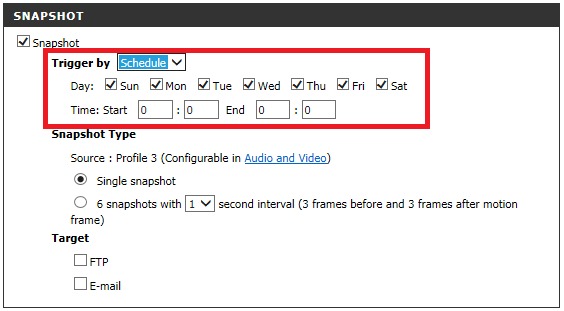

2) Schedule (По расписанию)
Укажите день и время, когда камера будет отправлять снимки на FTP-сервер и электронную почту.
![](/up//support/FAQ/cameras/DCS942L/snapshot_DCS-942L_06.jpg)
3) Always (Постоянная)
Включается постоянная отправка снимков.
![](/up//support/FAQ/cameras/DCS942L/snapshot_DCS-942L_07.jpg)

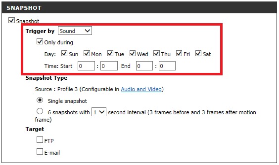

4) Sound (По звуку)
Камера будет отправлять снимки только при обнаружении звука.
Примечание: для работы в этом режиме необходимо установить на камере пороговое значение звукового фона, при превышении которого начнется запись.
![](/up//support/FAQ/cameras/DCS942L/snapshot_DCS-942L_08.jpg)
Only during – расписание для отправки снимков по датчику звука

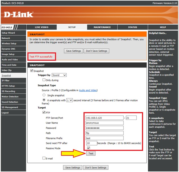

Шаг 8: Укажите пункт, куда необходимо отправлять видеоклипы.
1) FTP
![](/up//support/FAQ/cameras/DCS942L/snapshot_DCS-942L_10.jpg)
Заполните необходимые поля:
FTP Server/Port – IP адрес и порт (по умолчанию 21) FTP сервера;
User name – логин для доступа к FTP серверу;
Password – пароль для доступа к FTP серверу;
Примечание: если доступ к папке осуществляется без логина и пароля, то в полях User name и Password необходимо указать anonymous.
Path – имя папки на FTP-сервере, в которую будут сохраняться видеоклипы. Папка должна быть доступна для записи;
Filename Prefix – добавление префикса в начале названия файлов;
Interval – интервал времени между отправкой двух файлов;
Passive mode – включите эту опцию, если доступ к FTP-серверу осуществляется в пассивном режиме.
После того как все данные будут заполнены, нажмите кнопку Test (Тест) для проверки доступа к серверу.
Об успешном прохождении теста будет свидетельствовать сообщение Test FTP successfully (Тест FTP прошел успешно).

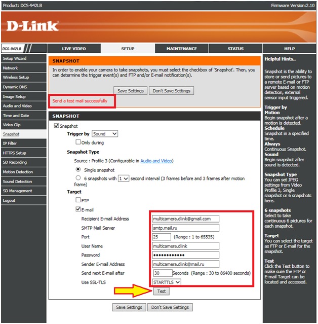

1) E-mail
![](/up//support/FAQ/cameras/DCS942L/snapshot_DCS-942L_11.jpg)
Recipient E-mail Address – адрес электронной почты, на который будут отправляться сообщения;
SMTP Mail Server – адрес сервера электронной почты, на котором зарегистрирован адрес отправителя;
Port – порт для доступа к серверу электронной почты отправителя (по умолчанию 25);
User name – логин для доступа к почтовому ящику отправителя;
Password – пароль для доступа к почтовому ящику отправителя;
Sender E-mail Address – адрес электронной почты, с которого будут отправляться сообщения;
Interval – интервал между отправкой двух файлов;
Use SSL-TLS – протокол шифрования почтовых серверов.
Примечание: в качестве адресов отправителя и получателя электронной почты можно указать один и тот же адрес.
Об успешном прохождении теста будет свидетельствовать сообщение Send a test mail successfully (Тестовое сообщение отправлено успешно).
