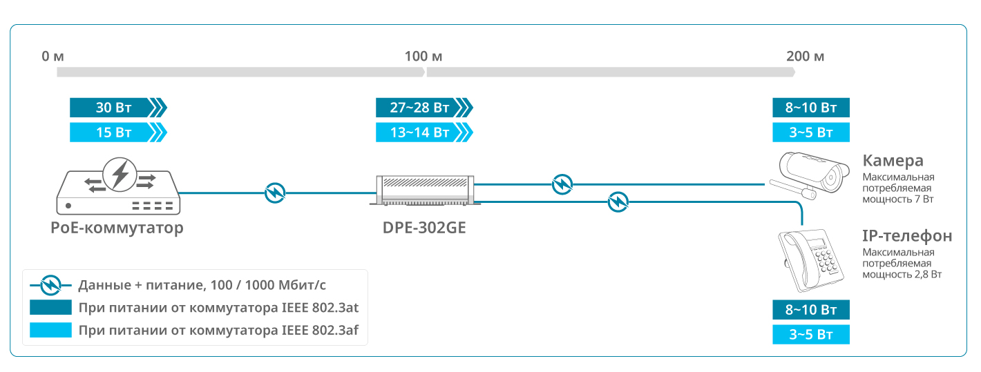

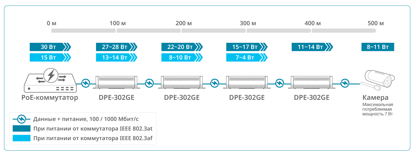

DPE-302GE поддерживает установку Plug-and-Play, автоматически передает питание на два устройства на расстояние до 100 м. Возможность каскадного подключения до 4 PoE-повторителей позволяет увеличить расстояние передачи данных и питания до устройства с поддержкой PoE до 500 м1. DPE-302GE соответствует стандартам IEEE 802.3af/at и поддерживает гигабитную скорость передачи данных, что делает PoE повторитель идеальным решением для сетей с высокими требованиями к пропускной способности. При совместном использовании с DPE-301GS PoE повторитель позволяет запитывать и подключать к сети на больших расстояниях даже устройства без поддержки PoE.

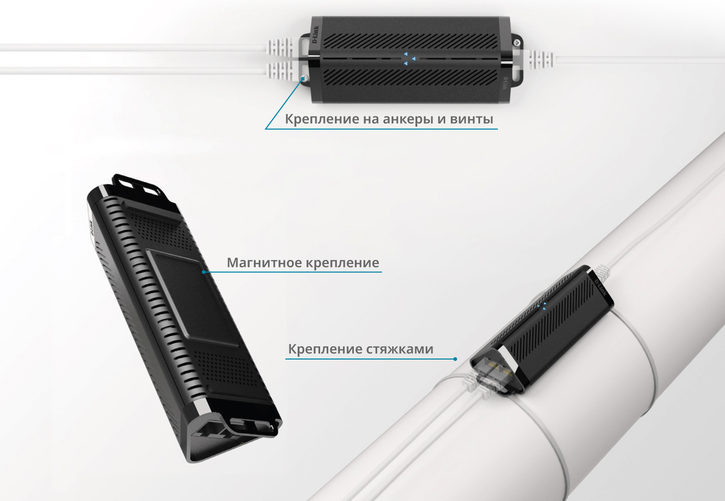

Гибкость установки
Различные варианты монтажа, удобный дизайн и отсутствие необходимости во внешнем адаптере питания позволяют установить DPE-302GE в любом необходимом месте. Устройство может быть установлено на соответствующей поверхности с помощью встроенного магнита или закреплено на стене с помощью пластмассовых анкеров и винтов, также для крепления могут использоваться стяжки из комплекта поставки. PoE-повторитель позволяет установить сетевые устройства в местах, где розетки питания недоступны. Широкий диапазон рабочих температур (от -20 до 60 °С) открывает дополнительные возможности для эксплуатации устройства.

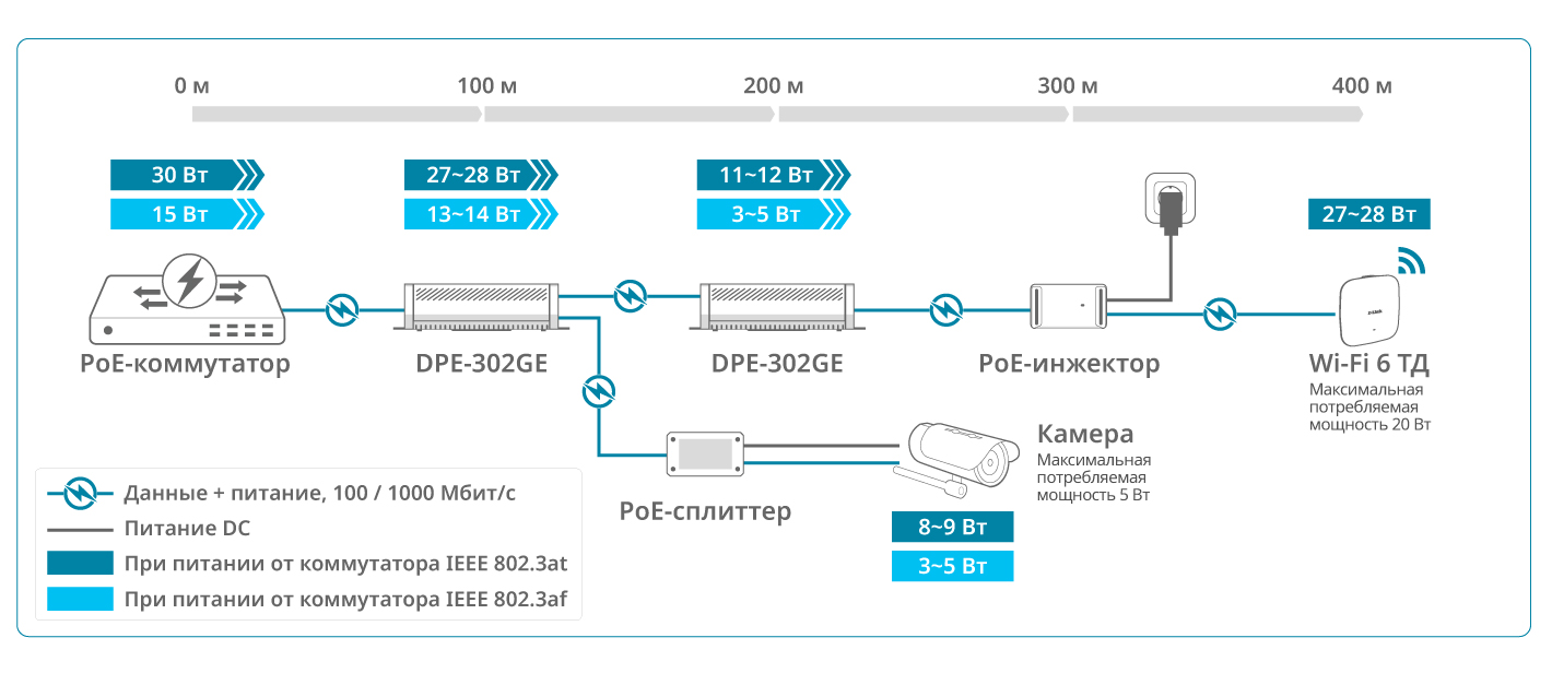

Примеры схем подключения3
Внимание: при использовании обоих портов PoE на выходе потери мощности будут варьироваться в зависимости от сценария установки.
1Максимальное расстояние соответствует спецификации IEEE 802.3u. Передача на расстояние, превышающее 100 м, может быть осуществлена путем подключения дополнительных PoE-повторителей DPE-302GE.
2Значение выходного напряжения устанавливается после согласования с устройством-потребителем и может быть от 44 В до 57 В.
3Потери мощности на больших расстояниях при использовании PoE могут быть в том числе из-за сопротивления Ethernet-кабеля. Реальная выходная мощность будет варьироваться в зависимости от используемых Ethernet-кабелей и факторов окружающей среды.
